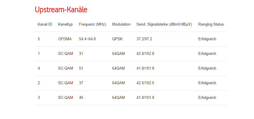

die station startet einfach neu zu unterschiedlichen zeiten.
auch wenn ich z.b. einen speedtest mache startet die box beim upload test neu.
es waren nun schon 2 techniker vor ort ohne besserung,,,das gerät wurde getauscht...keine besserung.
was braucht ihr fuer infos damit ihr helfen koennt ?!
mfg micha

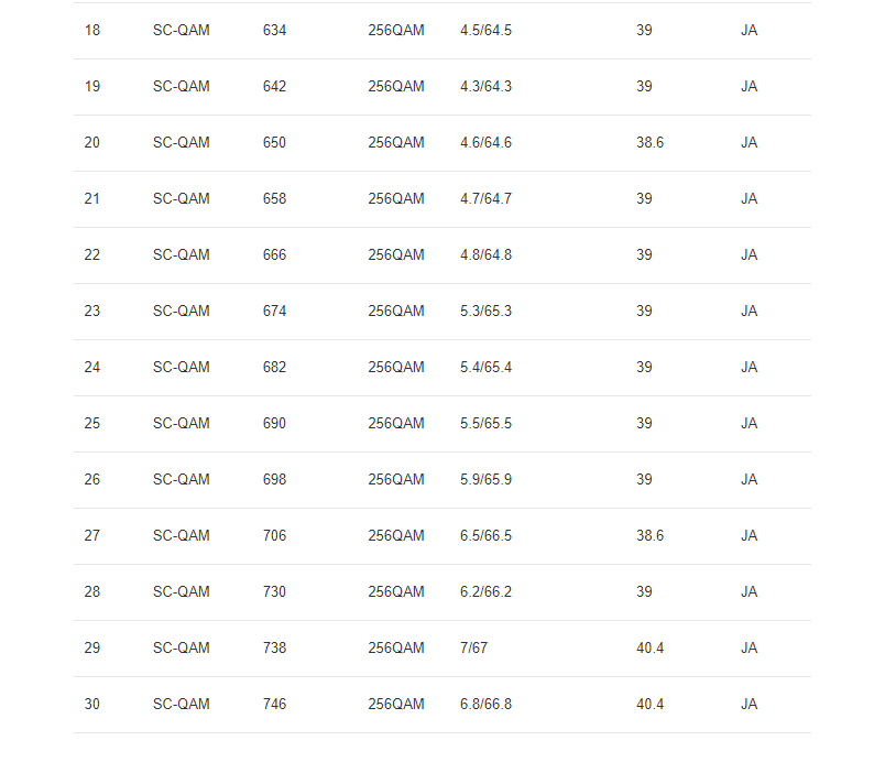

Poste mal ein Screenshot der Signalwerte der Station.
Um sich die Signalwerte anzeigen zu lassen, gehst du wie folgt vor, Benutzeroberfläche öffnen > Oben rechts Status&Hilfe anklicken >
Danach links den Menüpunkt Docsis-Status öffnen, dort werden die Signalwerte angezeigt
Gruß Kurt

Die DS Kanäle sind so weit in Ordnung, nur dein DOCSIS 3.1 Kanal im US läuft nur auf QPSK.
Das könnte der Grund der Neustarts sein.
Gruß Kurt

Dem Techniker hätte das aber auch auffallen müssen, das der OFDMA Kanal nicht sauber läuft.
