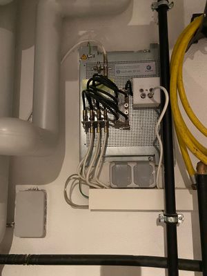

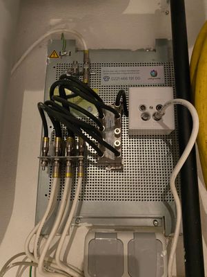

Hi,
anbei die Bilder der Anlage.
der Router ist im EG.
im OG gibt es einen LAN Anschluss. Dieser hat aber keinen direkten Anschluss über den Router, sondern muss über die Anlage im Keller verteilt werden.
daher meine Hoffnung dass es ohne Kabel verlegen vielleicht möglich ist.
Ich sehe auf den Fotos keine LAN Kabel oder Anschlüsse

da muss ja noch was hängen!

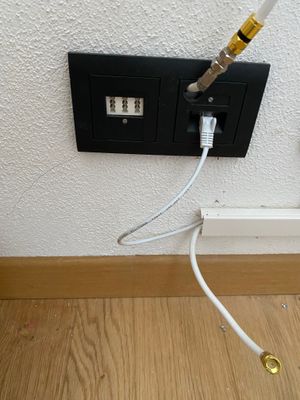

Hier noch ein Bild wie es in EG aussieht.
das Koax Kabel sowie das LAN Kabel gehen in den Router. Es geht kein weiteres Kabel vom Router in die LAN Dose im OG. Das muss über den Verteiler im Keller gelöst sein.
im Keller ist links von dem Bild nur noch die erste Dose.
die LAN Dose im OG ist mit der LAN Dose im EG verbunden und wenn das LAN Kabel im EG mit dem Router verbunden ist hat die Dose im OG auch Internet  😉
was dir fehlt ist ein LAN Kabel vom Keller zum Router
Danke verstehe…eine andere Lösung direkt unten im Keller über die 4 fach Dose oder die Verteiler dort gibt es nicht?
leider nein  😞
