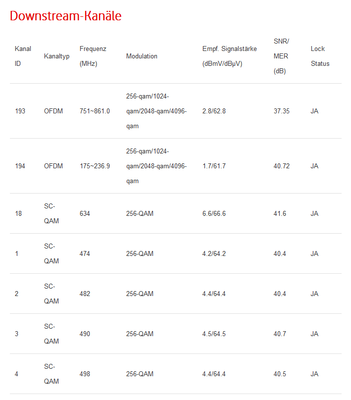

meine Vodafone WiFi-6 Station verliert seit ca. 3 Monaten in unregelmäßigen Abständen die Internetverbindung.
Manchmal mehrmals am Tag, teilweise mehrmals innerhalb weniger Stunden, dann wiederum habe ich ein paar Tage ohne Probleme.
Ich muss jedes Mal den Router vom Stromnetz trennen, um die Internetverbindung wieder herzustellen
Die Wifi Station habe ich seit fast zwei Jahren, die Probleme sind aber erst vor ein paar Wochen aufgetreten.
Offensichtlich bin ich nicht alleine mit dem Problem - wer hat eine Lösung gefunden?
PS: Die LED am Glasfaseranschluss leuchtet grün - von daher liegt für mich nahe, dass die Vodafone Station die Probleme verursacht

Docsis Status posten, alle Kanäle als Screen! Nicht vom Handy!
Der glubb is a Depp
JSuggs_4_0-1735735276724.pngJSuggs_4_1-1735735296258.pngJSuggs_4_2-1735735316476.pngJSuggs_4_3-1735735336901.png

du hast nen Rückwegstörer melde diesen, und nutze dazu oben mal die Suche!
Der glubb is a Depp
Sorry, über die Suchfunktion finde ich keinen Hinweis, WIE ich den Rückwegstörer melden kann (zu viele Treffer zu dem Thema, aber kein Hinweis auf das WIE). Weißt du, wie das geht?

Rufe die Hotline an und melde den Störer.

ES geht darum, das du weisst was ein Rückwegstörer ist, und das es sehr sehr lange dauern kann!
