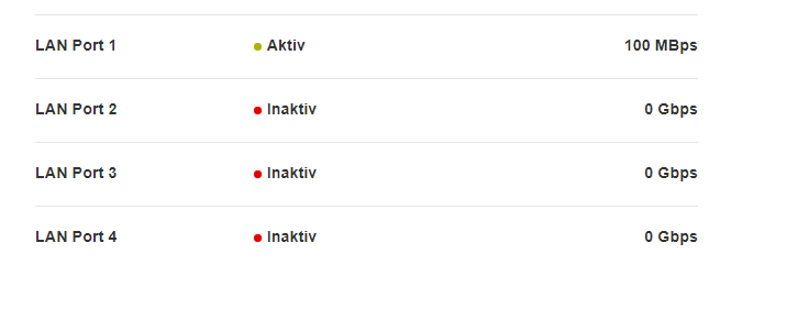

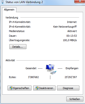

Guten Nachmittag :),
heute habe ich bemerkt, dass an meinem PC (mit LAN Kabel verbunden) nur 100.000 Download ankommt und bei den restlichen Geräten die vollen 200.000. Nach zahlreichen Tests mit Treibern, Updates etc. habe ich bemerkt, dass die Übertragunsrate bei 100.000 liegt. Ich bin in die Routereinstellungen gegangen von der Vodafone Station und habe gemerkt, dass dort auch 100MBps steht, statt den üblichen 1 Gbps.
Meine Frage nun: Woran liegt das? Wie kann ich das ändern?

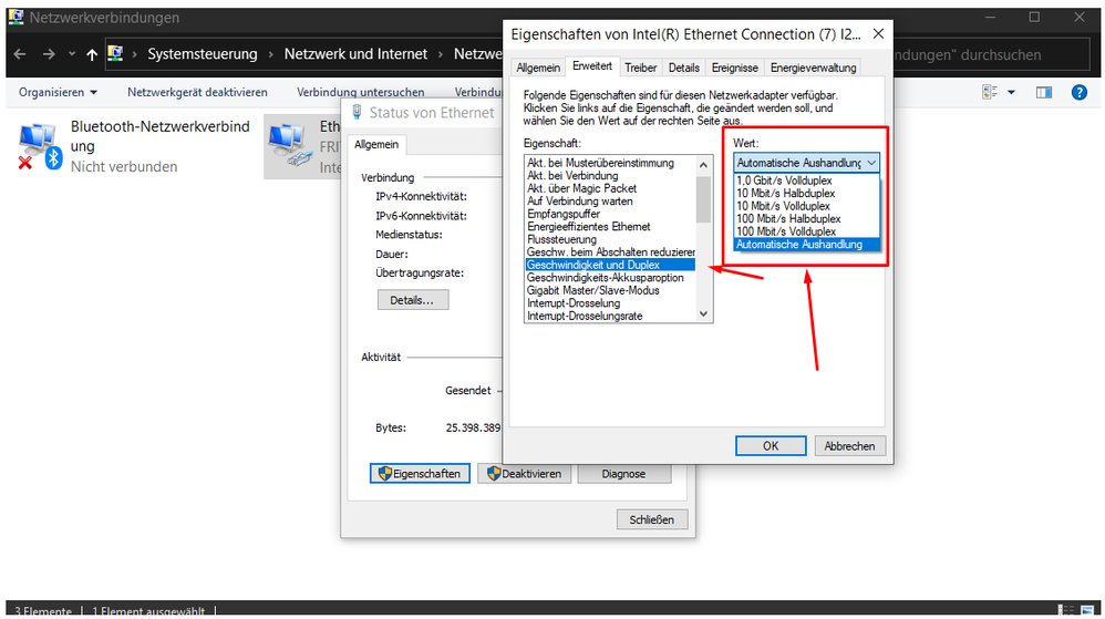

schau doch mal bei den Eigenschaften vom Netzwerkadapter nach ob du dort was ändern kannst
