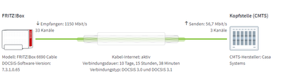

Die Werte passen jetzt schon nicht bzw. sind grenzwertig. Hast du wirklich nur 3 Kanäle in Senderichtung?

ja, das sind jetzt auch gerade meine Werte 😅 mit denen sollte! eigentlich alle IO sein.....

Dir fehlen auf jeden Fall dann 2 US-Kanäle.
Starte mal die Box neu.

Ich hätte da mal eine neuere Tabelle.

Die ist nicht neuer. Sind die gleichen Werte wie bei meiner geposteten, nur eben bei meiner übersichtlicher zusammengefasst. 😉

ruf die Hotline an Modemwerte total aus der Toleranz, schaut nach LTE Einstrahlung ins Hausnetz aus!
