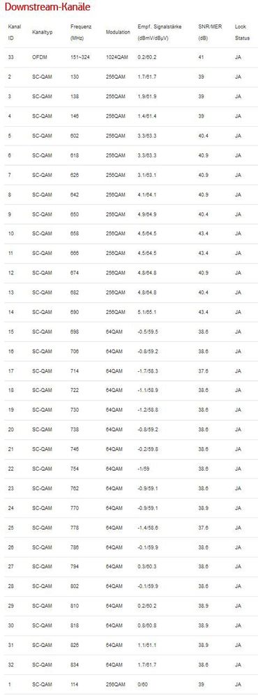

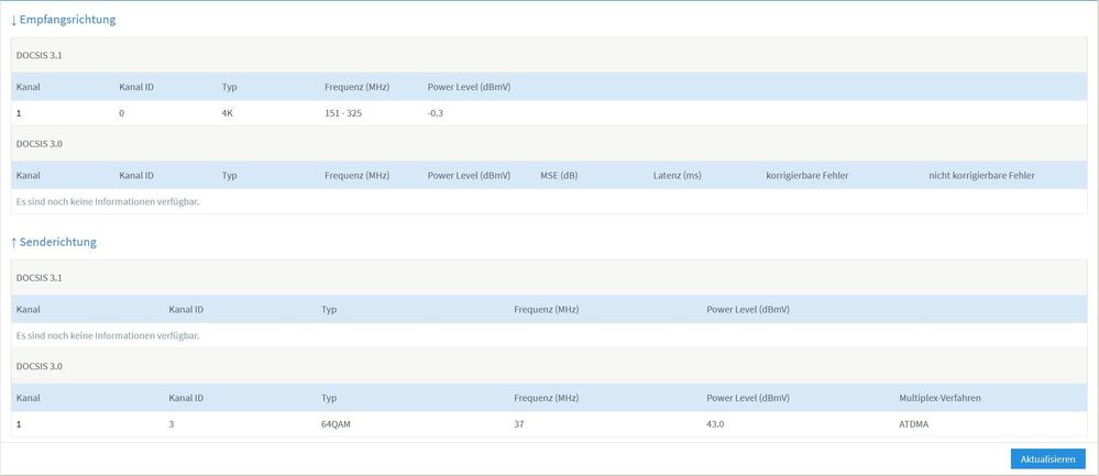

Bitte poste doch mal die Pegel der Vodafone Station und die Pegel bzw. Kabel-Informationen der Fritzbox.
lg
Hey ObjecTiv,
klaro immer gern 🙂
Ich komme aus Sachsen und hier einmal die Pegel der VF-Station.
die Pegel der Vodafone Station sind unvollständig und es fehlen die der Fritzbox
Mein Fehler, Ich hoffe diesmal passt allesFritzBox.JPGWerte VF Box Down.jpgWerte VF Box Up.jpg

dann mal den AVM Support kontaktieren
da kommt kein Signal an der Fritzbox an, wahrscheinlich hat das Modem einen weg
auch im nicht aktivierten Zustand müsstest du auf der Fritzbox die gleichen Pegel wie auf der Vodafone Station sehen
