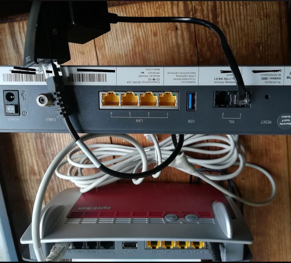

wen der originale Lieferumfang noch vorhanden ist, sieht das Konstrukt ungefähr so aus:

mein Foto
ich habe es jetzt so wie gezeigt verkabelt; wenn ich aber die Rufnummer in der FritzBox eintrage unter "Eigene Rufnummern", das Telefon, das über DECT mit der FritzBox gekoppelt ist, dieser Nummer zuordne, blinkt die Phone-Anzeige an der Vodafone Station, Anrufe auf der Nummer zeigen "besetzt" an, ausgehende Anrufe quittiert das Telefon mit "keine Ressource", die FritzBox zeigt an: Keine Rufnummern aktiv
was mache ich falsch?
