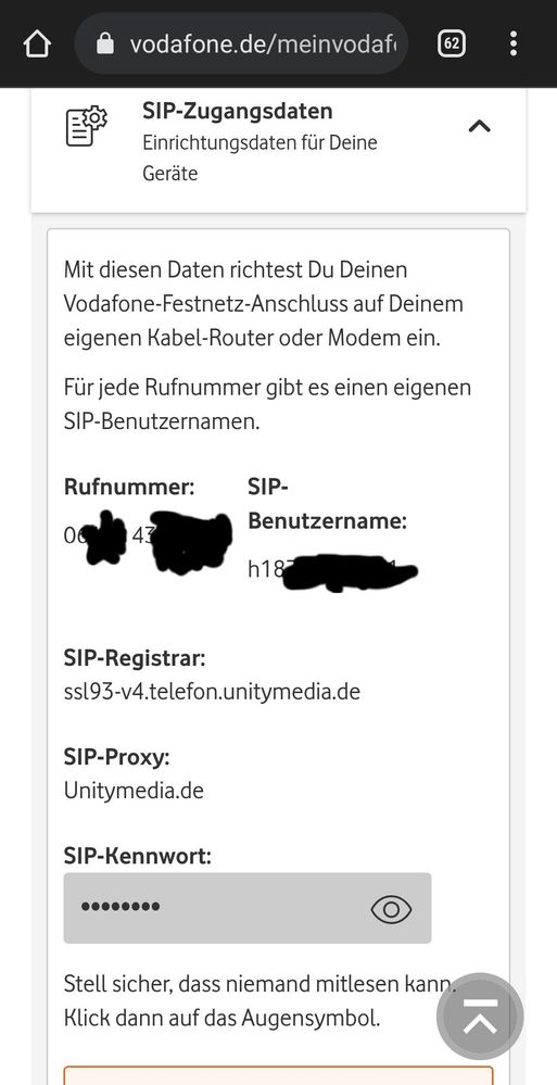

Ich schaffe es nicht meine Internet Telefonnummer aktivieren zu lassen.
Geräte: Technicolor TC 4400 EU Docsys 3.1,  Fritzbox 7590 AX V2.
Kabel Vertrag 500/25 MBit ehemals Unitymedia jetzt Vodafone. Habe schon verschiedene Anmeldungen in der Fritzbox probiert aber bei keiner lässt sich die Nummer aktivieren. Die SIP Daten werden mir inkl. Passwort usw. angezeigt im Kundenportal die ich auch so in der Fritzbox eingebe. Die Telefon Nummer lässt sich ohne Probleme anlegen und speichern. Nur bei Anmeldung anderer Anbieter kann ich die SIP Daten eingeben. Zwei Zeilen kann ich allerdings nicht ausfüllen, weil ich nicht weiß was da rein soll, sie nennen sich Authentifizierungsname und eine weitere Zeile mit Server unter Proxy Server.
Registrar, Proxy Server, Username, Password, Rufnummer für die Anmeldung diese Daten habe ich und gebe sie auch so in der Fritzbox ein.
Könnt ihr mir ein Tipp geben wie ich meine Rufnummer jetzt aktiviert bekomme ? Habe zu Weihnachten ein Fritz Pfone C6 bekommen was ich gerne mit der Fritzbox nutzen möchte.

SIP Benutzername sieht bei mir so aus h18xxxxxxxx, da kann ich keine Null weg lassen Kurt.
