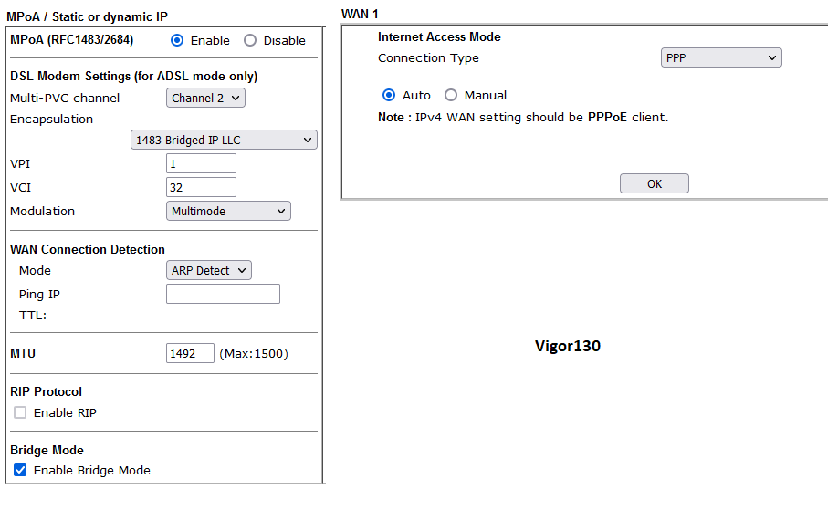

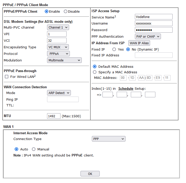

Wenn ich meinen Vigor130 als Modem und Router verwende klappt die IPv6 Zuteilung - der Grund ist mir allerdings schleierhaft:
