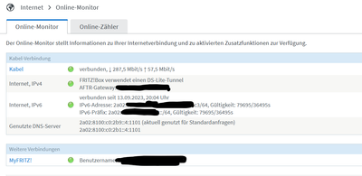

ich habe seit einer guten Woche von VDF ein 6660 Mietgerät(KDG/Bayern).
Ich habe dahinter einen Router im Einsatz dem ich ein IPV6 Präfix. Das Funktionier aber leider nicht.

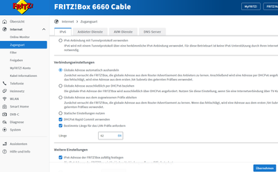

Nun habe ich gelesen das man dafür als Vorraussetzung ein 'größeres' Prefix per Fritzbox settings von VDF anfordern muss(/62 ,/60, ...).
Wenn ich das tue ändert sich nach dem Click auf "Übernehmen" aber leider nichts. Der Haken bei "Bestimmte Länge für das LAN-Präfix anfordern" ist einfach wieder weg und im Feld "Länge" steht wieder 62 Bit und es ist ausgegraut.
Hat jemand eine Idee was ich falsch mache?

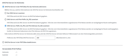

Und in den Heimnetzeinstellungen muss auch die Weitergabe von Präfixes per IA_NA und IA_PD aktiviert werden - sonst geht da gar nichts. Das /62er Präfix reicht aber eigentlich aus...
SimonK171
Hallo Peter & reneromann,
vielen Dank für eure Antworten. /62 wäre ja schon ein Anfang, aber auch das Funktioniert nicht. Bekomme nur /64
IA_NA / IA_PD ist gesetzt:

vorderst du denn ein 62er an?
in deinem Screenshot sieht das nicht so aus
Das Problem ist nun heute nach einem Rückruf von der VDF Technikhotline gelöst. Da war wohl VDF-Seitig irgendetwas festgesteckt so das unter den IPV6 settings "Bestimmte Länge für das LAN-Präfix anfordern" nicht ändern konnte. Es geht jetzt.
Danke & ich denke das Thema kann zugemacht werden
