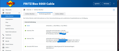

IPV6 Port Freigabe DS-Lite Tunnel an einer Fritzbox 6660
0815treff
Hallo zusammen,

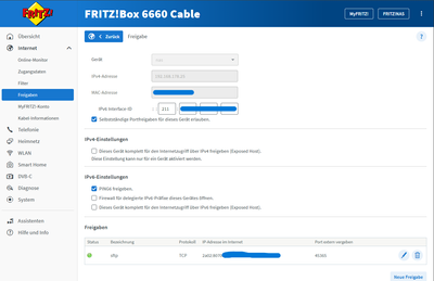

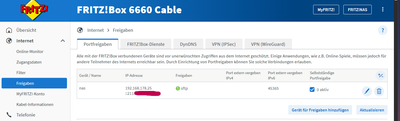

ich versuche über die Fritzbox einen FTP Port an mein Synology nas zu öffnen.
Port freigabe wie im Screenshot gezeigt eingerichtet
Nun versuche ich über FileZilla mich an die ipv6 des Gerätes, nicht wie bei IPV4 der Fritzbox zu verbinden.
Werde hier aber abgewiesen das der Dienst nicht erreichbar ist. Auch Exposed Host funktioniert hier nicht.
Woran könnte es hier noch liegen ?

überprüfe die IPv6 Interface ID des NAS in den Freigabeeinstellungen der Fritzbox
Diese ist die selbe, also der hintere Block ist der selbe
