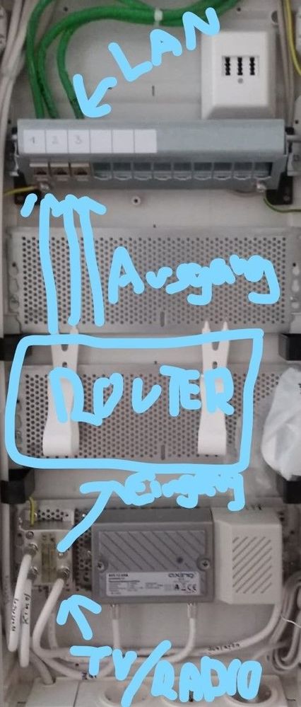

Hallo zusammen,
ich habe mal eine Frage an euch bitte.
Durch einen Umzug in eine neue Wohnung bin ich etwas irritiert, es gibt tatsächlich in jedem Raum (außer Küche+Bad) eine Unterputz Multimediadose und einen Unterputz Rj45 LAN Anschluss.
Das ganze läuft zusammen zu einem Hager "Multimediaverteiler" der so aussieht wie auf dem Bild unten.
Meine Frage ist also ob ich das ganze so richtig verstanden habe das der Router der in die 2 weißen Plastikhalterungen eingesteckt wird das Eingangssignal von unten links bekommt durch den BNC Anschluss in den Router und dann vom Router oben in die mit 1,2,3 gekennzeichneten Zimmer weitergeleitet wird per LAN Kabel. Also brauche ich hier 3x RJ45 LAN Kabel und 1x BNC Stecker, oder?
unten zum Router per BNC Stecker (Routereingang) und oben per RJ45 in die einzelnen Zimmer, richtig? (Routerausgang))
Verteiler für die Multimediadosen in die 3 Zimmer. 4 Anschluss ist für den Router, oder?
also so etwa 😉

am 07.07.2021 21:21
Hi,
der Kabelrouter wird in einem Raum mit Multimedia Dose installiert. In diesem Raum müsste dann auch eine LAN-Dose installiert sein. Mit diesem "schleifst" du das LAN-Signal vom Kabelrouter in die Multimediaverteilung. Dort installierst du dann einen Gigabit-Switch und schließt an diesen dann die restlichen Räume über das LAN-Patchfeld an.
Grüße

am 07.07.2021 21:23
Der Verteiler darf NICHT direkt mit Router verbunden werden.
Je nachdem wie deine Wohnung sich gestaltet, würde ich den Router in einem Zimmer welches Zentral gelegen ist aufstellen und in dem Hager Verteiler nur ein Switch installieren.
Gerade da fürs WLAN dieser Schrank nicht sonderlich vorteilhaft ist.

am 07.07.2021 21:57
Danke ich habs jetzt verstanden 🙂 Ich hab mich zu folgendem entschlossen: Ich werde den Kabelrouter im Wohnzimmer aufstellen von dort das Signal durch die vorhandene Unterputz RJ45 LAN Buchse Nr 3 zum Hager Multimadia-Verteiler Patchfeld Nr. 3 schicken dort stelle ich mir einen Switch (1000MBit) meiner Wahl in die Plastikhalterungen und dann kommmt Patchfeld LAN 3 in den Eingang vom Switch und von dort Ausgangsverteilung in Patchfeld LAN 1 und LAN 2. Ich hoffe jetzt habe ich es richtig verstanden 🙂
Vielen Dank für die Hilfe. Ich hätte es sonst tatsächlich nicht verstanden.

am 07.07.2021 22:06
- Als neu kennzeichnen
- Lesezeichen
- Abonnieren
- Stummschalten
- RSS-Feed abonnieren
- Kennzeichnen
- Anstößigen Inhalt melden
am 07.07.2021 22:06
Alternativ müsste in dem Verteiler eine Multimediadose (zur Anpassung der Signalwerte!) angebracht werden -- ohne diese Multimediadose ist das Signal am Router viel zu stark (weil die Dämpfung der Kabelstrecke, aber auch die der Anschlussdosen, fehlen würde).
Aber wie von @seelo2010 schon erwähnt, ist ein Metallkasten sehr vorteilhaft für das WLAN-Signal *NICHT*.
- Lesezeichen
- Abonnieren
- Stummschalten
- Kennzeichnen
am 07.07.2021 22:17
Der "Metallkasten" ist komplett aus (Hart?)-Plastik soweit ich das beurteilen kann. WLAN wird bei uns so gut wie nie genutzt. Evtl. mal am Handy was googlen oder Whatsapp von der Couch aus aber ansonsten so gut wie alles über Kabel angeschlossen.
Kurz gesagt Wlan nicht so wichtig für unsere Zwecke langts 😉

am 07.07.2021 22:22
Dann sei froh - ich kenn die Teile nur aus Blech - was natürlich mehr als "optimal" für WLAN ist...
