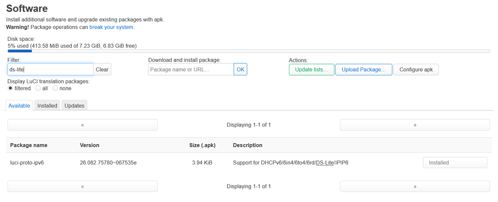

@RobertP schrieb:installiere das aktuelle OpenWRT inklusive dem ds-lite Paket ...
Im aktuellen OpenWRT gibt es das Paket "ds-lite" nicht mehr. Stattdessen gibt es schon im Ausgangszustand ein Paket "luci-proto-ipv6" (s. Screenshot).
Wobei

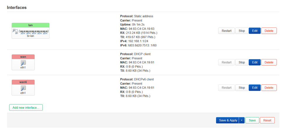

Ich habe jetzt OpenWRT 25.12.2 installiert. Ich weiß nicht, welche Screens du brauchst. Hier mal die Interfaces:
14.04.2026 00:09 - bearbeitet 14.04.2026 00:10
Nochmal: wan6 muss PPPoE aufbauen - da gehören auch die Zugangsdaten rein!
Und der wan (IPv4) bekommt dann DS-Lite - und nicht DHCP oder PPPoE!
Für OpenWRT ist das auch schon beschrieben:
https://openwrt.org/docs/guide-user/network/wan/isp-configurations#vodafone

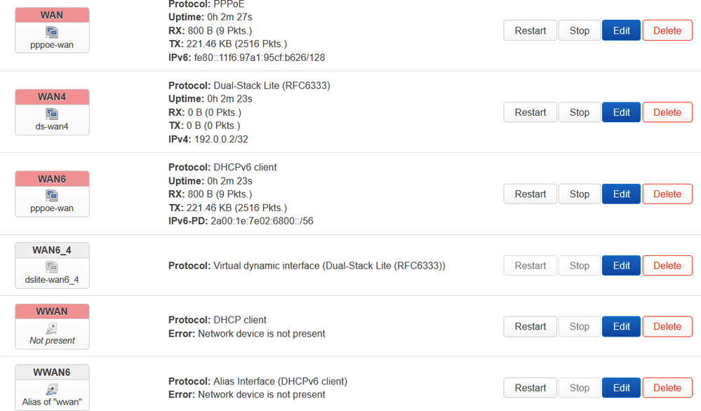

option encaplimit 'ignore'Das Interface 'wan' bekommt eine IPv6 Adresse und die anderen beiden Ports haben auch Adressen (Screenshot aus der Luci Oberfläche):

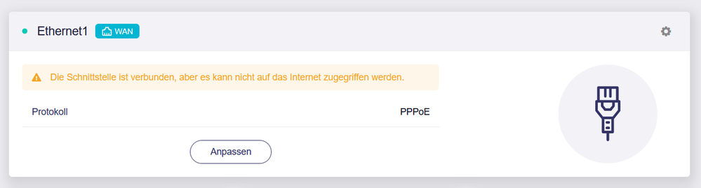

Aber leider klappt der Internetzugriff noch nicht (Screenshot aus der Nutzeroberfläche des Routers):

option masq '1'Ich habe das Gefühl, nah dran zu sein! Hat jemand dazu noch eine Idee?
15.04.2026 00:25 - bearbeitet 15.04.2026 00:26
Hast du denn mal geschaut, ob du online gehen kannst?
Mal davon abgesehen, dass du da 'ne ganze Liste an nicht notwendigen Interfaces mit dabei hast - ich würde erst einmal darauf verzichten, irgendwelche "secondwan", "wwan" oder "tethering"-Optionen zu aktivieren und mich rein auf die PPPoE- und DS-Lite-Einrichtung konzentrieren.
Und wenn der verlinkte Beitrag aus dem Herstellerforum stimmt, ist die Anzeige "...es kann nicht auf das Internet zugegriffen werden" ein Fehler...
Zumal die IPv6-Adresse ja schon mal gut aussieht - ergo müsste eingentlich zumindest ein IPv6-Internetzugriff funktionieren...
