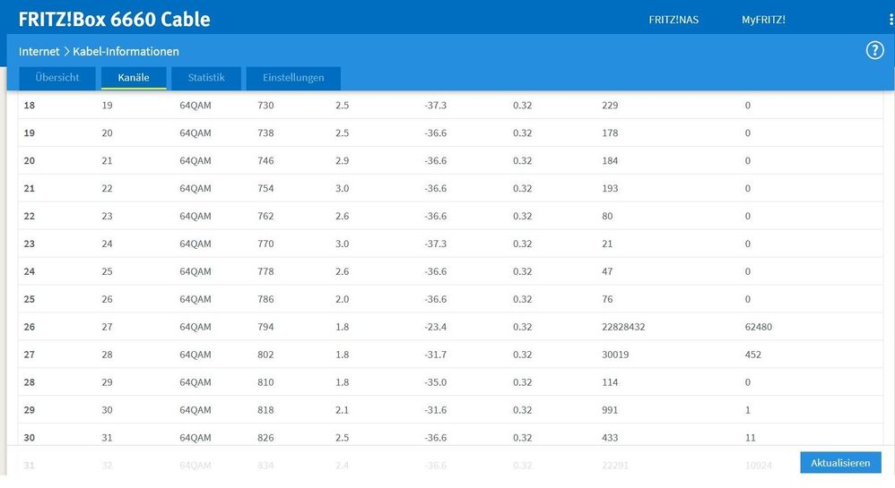

@RobertP
Ja der ist auch etwas schwach auf der Brust. Smiley (überglücklich)
Was interessanter wäre wie es im LAN läuft.
Und das 2 US Kanäle nur auf QAM 32 laufen sagt halt auch nicht viel aus. Bei mir laufen ab und zu die sogar nur auf QAM 16 und ich bemerke überhaupt keine Beeinträchtigung.
Gruß Kurt

pRo-Marco
Hi smiddely,
ich habe mal einen eigenen Beitrag daraus gemacht
Schau Dir mal die Fehlerrate auf ~800MHz an. Hier scheint etwas einzustrahlen. Ich schau mir da gern genauer an.
Schicke mir bitte eine PN mit Deinem Namen, der Anschrift, Dein Geburtsdatum und Deiner Kundennummer und sag mir kurz hier Bescheid, wenn Du die Nachricht versendet hast.
Marco
