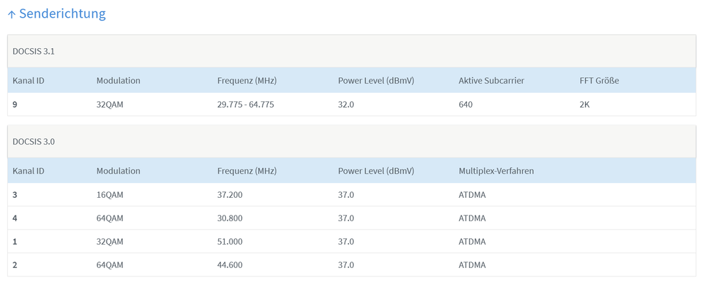

Habe seit einiger Zeit eine fritzbox 6670 von vodafone im Betrieb, seit 2 Tagen kommt es immer wieder zu kurzen Abbrüchen der wlan Verbindung. Die echo dots hören dann auf musik zu spielen, waiputv zeigt kurz wlan Störung an und mein handy fliegt auch kurz raus. Was kann das sein? Hatte die Probleme vorher nicht, nichts an den Einstellungen geändert und auch kein neues Gerät hinzugefügt, passiert wie aus heiterem Himmel. Stecker gezogen hatte ich auch schon bei der fritzbox, hat nichts gebracht.

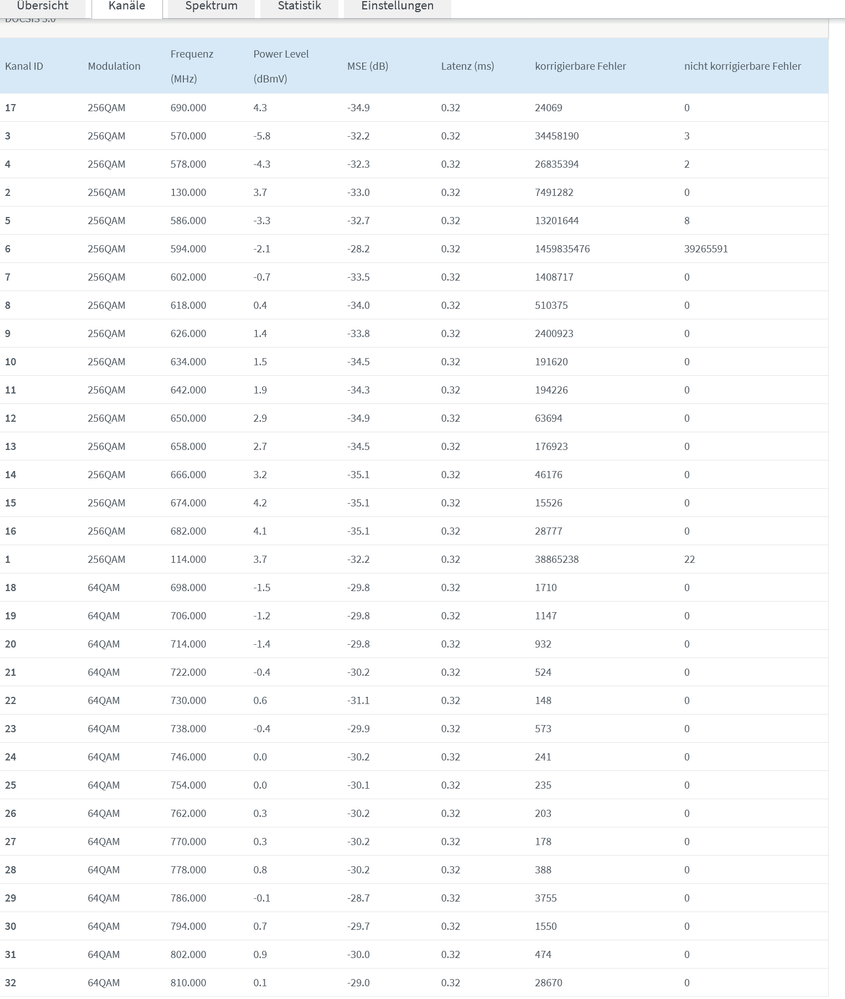

gibt es die Abbrüche auch über LAN?
poste mal die Signalpegel
zu finden unter Internet >> Kabel-Informationen >> Kanäle

Abbrüche über LAN konnte ich bis jetzt nicht feststellen.
Das hier?
du musst schon alle Kanäle posten
melde eine Störung > Signalpegel aus der Toleranz

Und zusätzlich dürfte auch noch ein Rückwegstörer vorliegen.
