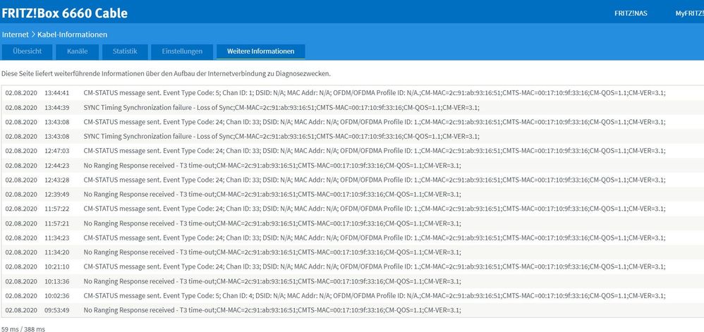

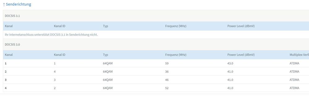

Hallo Martin,
der Techniker war sogar bereits bei mir vor Ort und hat die Leitung neu eingepegelt.
Leider habe ich dennoch in sehr kurzen Abständen komplette Verbindungsabbrüche.
Was soll ich nun machen?
Hier die Logs:
Die Werte stimmen immer noch nicht. Die MSE Werte sind viel zu niedrig. Auch sind viele dBmV Werte aus der Toleranz.
Keine Ahnung, wie ein Techniker so die Anlage verlassen kann.
