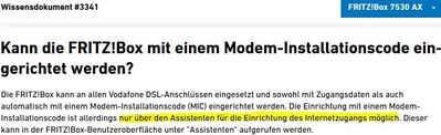

hast du den MIC über den Einrichtungsassistenten eingegeben?

Ja, ich habe das MIC über den Einrichtungsassistenten übermittelt. Außerdem habe ich die FritzBox mehrmals auf die Werkseinstellungen zurückgesetzt. Jedes Mal, wenn ich das MIC über den Einrichtungsassistenten übermittle, wird es entweder nicht abgeschlossen oder es wird die Fehlermeldung "Timed out" angezeigt.
Ich habe den Einrichtungsassistenten auch mit den Zugangsdaten Benutzername und Kennwort ausprobiert, er akzeptiert, was ich ihm gebe, ob die Informationen korrekt sind oder nicht.
