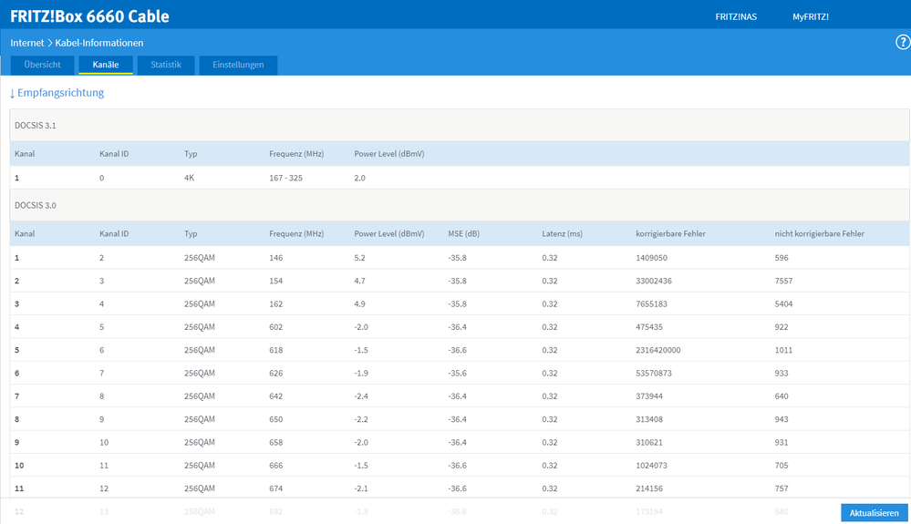

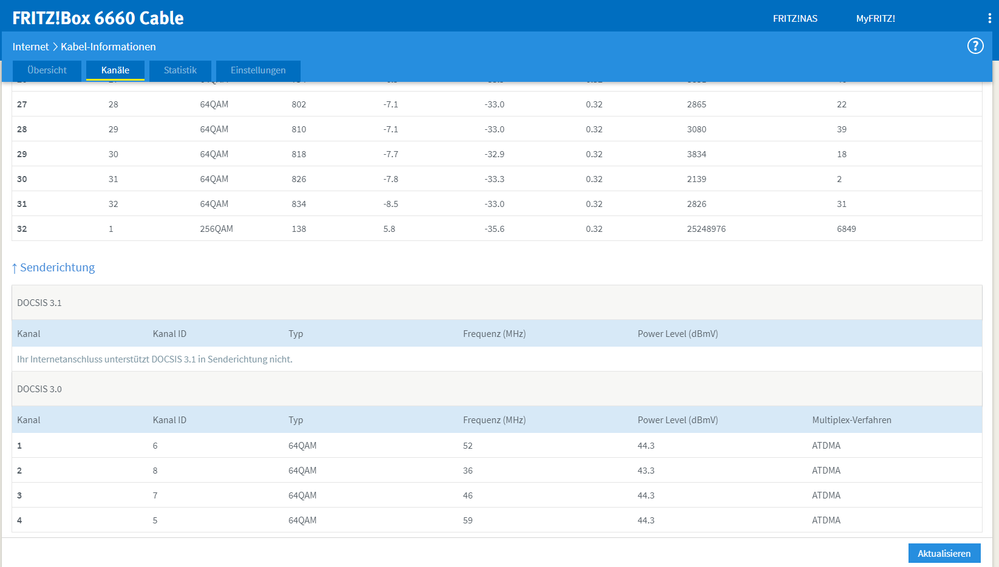

Kabel-Informationen:
Leider kenne ich mich da nicht aus und weiß nicht, ob die Werte i.O. sind.
Kann mir hier bitte jemand helfen oder hat eine Idee, was ich unternehmen kann, damit meine Internet-Verbindung wieder stabil läuft?
