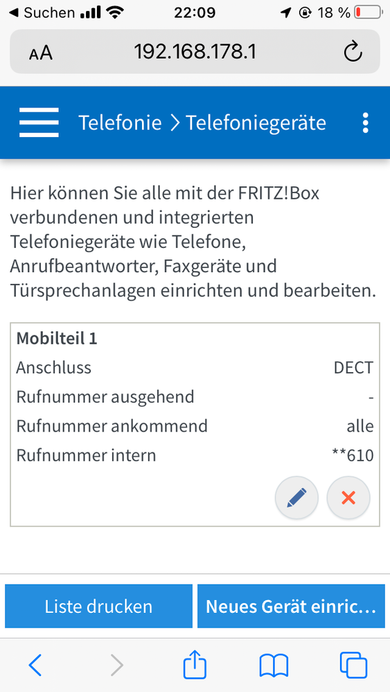

ich will ein Avm Fritz Fon C6 an einer von Vodafone grmieteten Fritzbox 6490 Cable anschließen.
Fritz Fon lässt sich über Dect anmelden. Ich kann meine eigene Rufnummer nicht einrichten, weil mir die SIP Zugangsdaten fehlen.
In der App finde ich diese nicht und laut Foren gibt es diese nur das es diese nur verschickt werden, wenn man eine eigene Fritzbox anmeldet.
Was ist zu tun? Danke

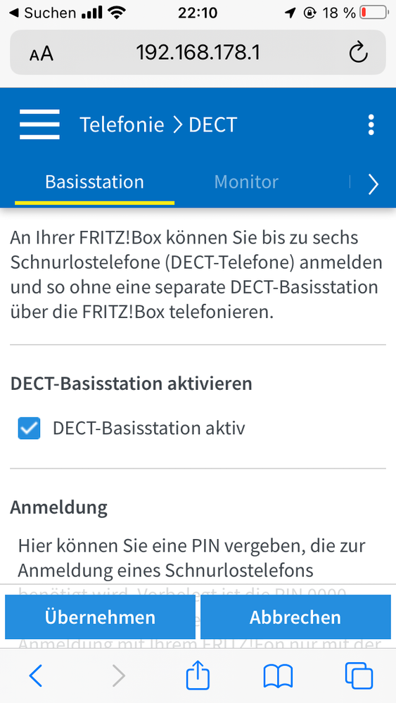

Richte das C6 als DECT Telefon ein.
Dazu werden keine SIP Daten benötigt.
Das klappt alles nicht.
Fritz Fon lässt sich via Dect koppeln.
in der Fritzboxsoll ich die eigene Rufnummer einrichten und da will die fritzbox die SIP Daten

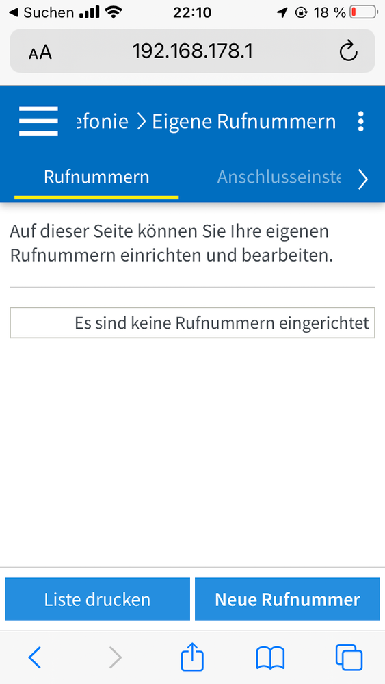

Hab jetzt wieder das bisherige Gigaset angeschlossen. Es wied immer wieder die "eigene Rufnummer" verlangt und dann kommt wieder die SIP Daten Abfrage
Du kannst bei einer Leihbox keinen anderen Anbieter auswählen. Es funktionieren nur Nummern, die über VF gehen.
Gruß Kurt
wenn unter Eigene Rufnummern nichts angezeigt wird, ist die Fritzbox nicht richtig provisioniert
probiere mal einen Werksreset damit sich die Fritzbox die Rufnummern neu zieht
