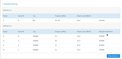

ich habe bis jetzt Internet 250 Cable gehabt, keine Problem. Jetzt habe zu Internet 1000 Cable gewechselt, jedoch ist meine Internetgeschwindigkeit nicht wirklich schneller geworden. In der Fritzbox sehe ich eine Änderung von 250 Mbit/s auf 273 Mbit/s, erwarten würde ich mindestens 600 Mbit/s.
Kann es sein dass das Problem etwas mit den "nicht korrigierbaren Fehlern" zu tun hat? Können diese auftreten falls das Kabel beschädigt ist?
Was können mögliche Ursachen sein?

Ganz einfach, deine Box läuft noch mit 250. Siehst du ja am Verbindungsaufbau.
Nimm mal die Box für 5 Minuten vom Strom und schließe sie dann wieder an. Werden dann wieder nur 273 angezeigt, ist dein 1000er-Anschluss noch nicht geschaltet.

Danke 🙂 ich bin davon ausgegangen dass "neu verbinden" das auch macht.
