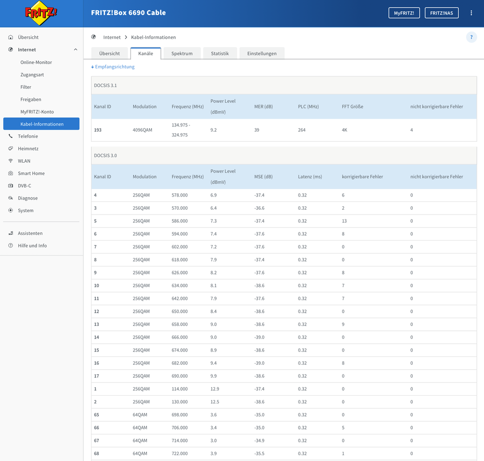

Hallo zusammen, bei mir genau das gleiche Thema. Ständige DNS Probleme inkl. Telefonie weg; alles seit dem von Vodafone ausgerollten Update der gemieteten 6690 auf FW Version 7.57. Davor nie Probleme mit diesem Thema.
Mit freundlichen Grüßen,
Holger
das ist definitiv kein DNS Problem und am Update liegt es auch nicht
poste mal deine Signalpegel
zu finden unter Internet >> Kabel-Informationen >> Kanäle
Hallo Robert,
vielen Dank für deine Anfrage. Hier die hoffentlich lesbaren Signalpegel ...
Gruß, Holger
Bildschirmfoto 2024-05-31 um 19.43.12.pngBildschirmfoto 2024-05-31 um 19.43.31.png
Holger
eigentlich nicht so übel, aber die Modulation des einen Upstream Kanals passt nicht
sollte auch mit 64QAM moduliert, sein wie die anderen
