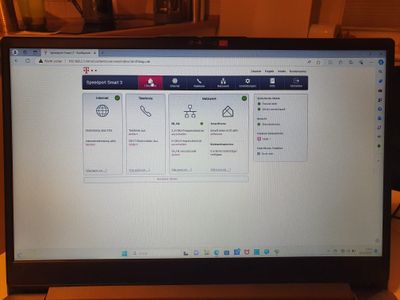

das habe ich verstanden, aber der Router selbst ist ja mit dem Internet verbunden. Er suggeriert einen Online Status. Nach der Eingabe der richtigen Benutzerdaten
das Problem ist, dass dein Anschluss mit DS Lite geschaltet ist und der Speedport das nicht automatisch erkennt

Ich kann keine Einstellungen tätigen im Router was iPv6 angeht
hier nochmal das Bild von dem Fehler der angezeigt wird
dann gibt das der Telekom Router vielleicht auch einfach nicht her
