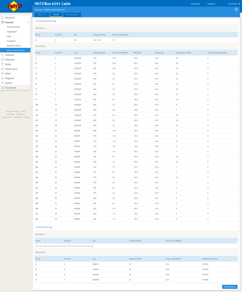

  • Wie ist Dein Endgerät mit dem Modem verbunden? (LAN; WLAN; zusätzlicher Router; PowerLAN)
    LAN
    Firefox
  • Welches Betriebssystem hast Du auf Deinem Rechner? (z.B. Windows)
    Windows, Linux, BSD (abhängig vom Rechner)
  • Beginn und Zeitraum der Störung (z.B: seit Anfang April; nur am Abend)
    Bekannt sind mir der 28.02. und 23.03.2022. Der Internetanschluss selbst ist nicht gestört. Er liefert derzeit zuverlässig.

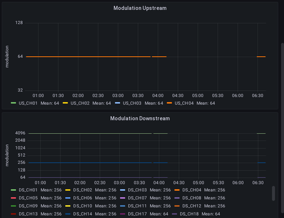

die Fritzbox, die ihr mir zugeschickt habt, hat den "Freeze"-Bug.
D.h. die FRITZ!Box ist zwar noch an und Lämpchen sind grün, sie ist aber augenblicklich nicht mehr erreichbar - auch Internet ist dann nicht mehr möglich.
   13: 2022-04-02 01:45:59 82000200 critical  No Ranging Response received - T3 time-out
     - 2022-04-02 01:48:35 2 times
   14: 2022-04-02 03:50:24 90000000 warning   MIMO Event MIMO: Stored MIMO=-1 post cfg file MIMO=-1
   15: 2022-04-02 03:50:28 73050400 warning   REG-RSP-MP Mismatch Between Calculated Value for P1.6hi Compared to CCAP Provided Value
   16: 2022-04-02 03:50:28 82001200 warning   RNG-RSP CCAP Commanded Power in Excess of 6 dB Below the Value Corresponding to the Top of the DRW
     - 2022-04-02 03:50:28 3 times
   17: 2022-04-02 04:14:32 90000000 warning   MIMO Event MIMO: Stored MIMO=-1 post cfg file MIMO=-1
   18: 2022-04-02 04:14:36 73050400 warning   REG-RSP-MP Mismatch Between Calculated Value for P1.6hi Compared to CCAP Provided Value
   19: 2022-04-02 04:14:36 82001200 warning   RNG-RSP CCAP Commanded Power in Excess of 6 dB Below the Value Corresponding to the Top of the DRW
     - 2022-04-02 04:14:36 3 times
   20: 2022-04-02 04:33:01 82000200 critical  No Ranging Response received - T3 time-out
   21: 2022-04-02 06:28:03 90000000 warning   MIMO Event MIMO: Stored MIMO=-1 post cfg file MIMO=-1
   22: 2022-04-02 06:28:07 73050400 warning   REG-RSP-MP Mismatch Between Calculated Value for P1.6hi Compared to CCAP Provided Value
   23: 2022-04-02 06:28:07 82001200 warning   RNG-RSP CCAP Commanded Power in Excess of 6 dB Below the Value Corresponding to the Top of the DRW

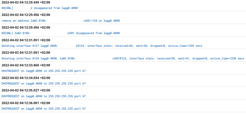

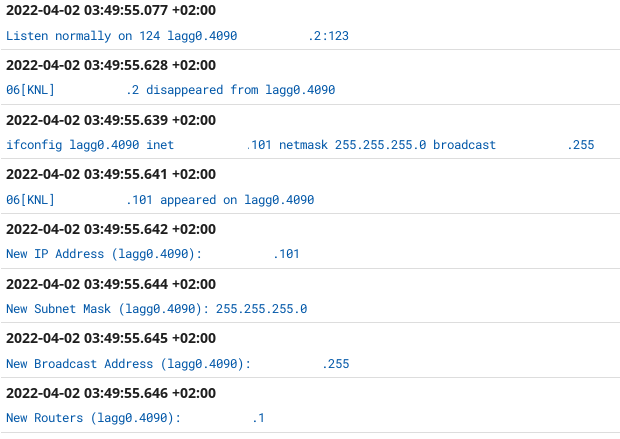

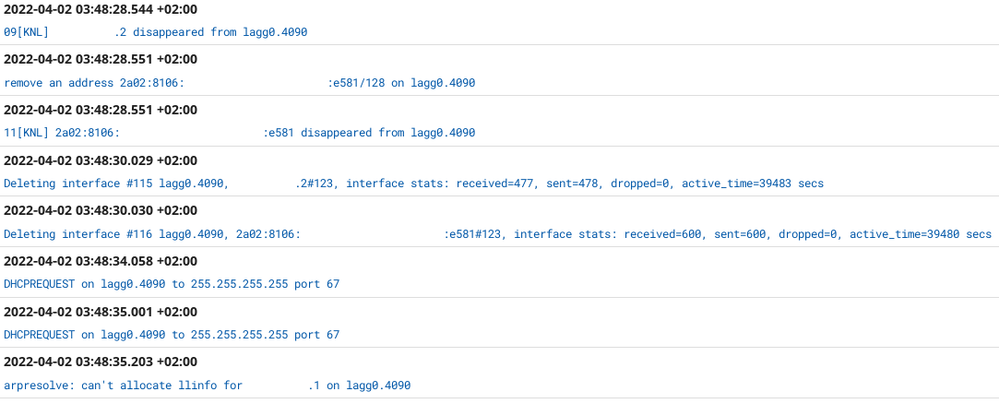

D.h. ab ~ 03:50 Uhr hat die FRITZ!Box keine DHCP-Anfragen oder dergleichen mehr beantwortet und es war auch kein Internet mehr möglich:
Von 03:48 Uhr hat sie sich noch einmal erholt - aber mit einer völlig falschen internen IP-Adresse (sie ist in den FRITZ!Box-Einstellungen hart kodiert, damit eingehende IPSec-Verbindungen nachgelagert korrekt funktioniert):
Statt die .2 wurde auf einmal von der FRITZ!Box die .101 zugewiesen (DHCP beginnt ab .100).
Ab 2022-04-02 03:50:10.328 +02:00 hat die FRITZ!Box dann wieder die .2 zugewiesen und es kamen auch wieder Anfragen aus dem Internet rein. Und ab 2022-04-02 03:51:50.258 hat auch IPv6 wieder funktioniert.
Ab 04:12 Uhr war es wieder vorbei:
Und ab 2022-04-02 04:13:58.675 hat die FRITZ!Box wieder geantwortet. Jedoch wiederholte sich das Spiel mit der .101-Adresse.
Ab dem Zeitpunkt ging es in einer Endlosschleife:
Erst reagiert es nicht auf DHCPDISCOVER, dann ist plötzlich ein Link wieder da, aber nach 4 Sekunden ist wieder alles weg und die FRITZ!Box kappt die Verbindung.
Damit die FRITZ!Box wieder korrekt reagiert, muss sie komplett neugestartet werden.
