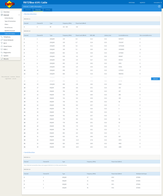

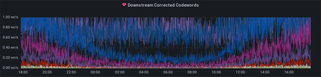

    Einzig auffällige: seit 11 Tagen gibt es enorme Korrekturraten im Downstream:

so richtig schick sind die Pegelwerte nicht und es gibt immer wieder Frequenzwechsel.

unsere Techniker haben am 07.09 einen Linienverstärker getauscht und seitdem sieht die Leitung ziemlich sauber aus.
Klar, immer her mit den Infos. Ich bin gespannt was AVM dazu sagt.
