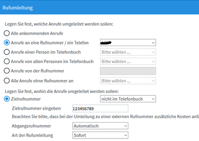

Die Einstellung in der Fritzbox muss so aussehen:
Damit klappt es zumindest in BaWü
Ja gneau diese Einstellungen habe ich in der FritzBox
