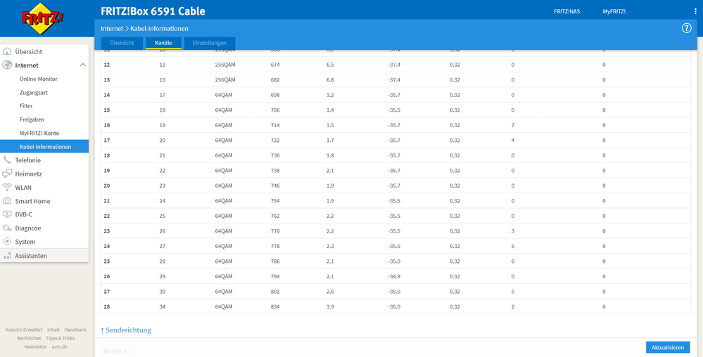

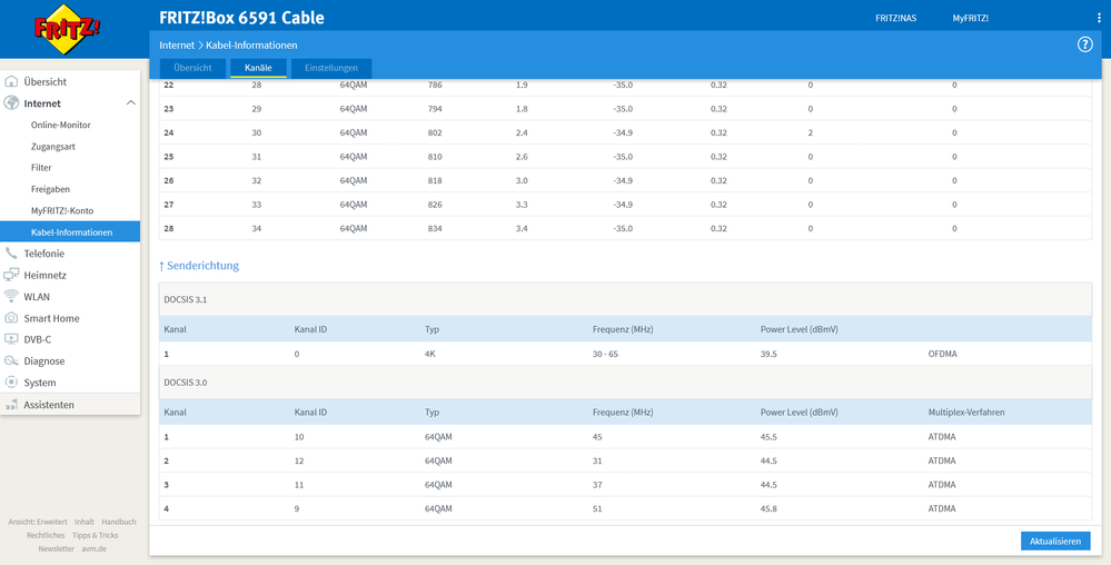

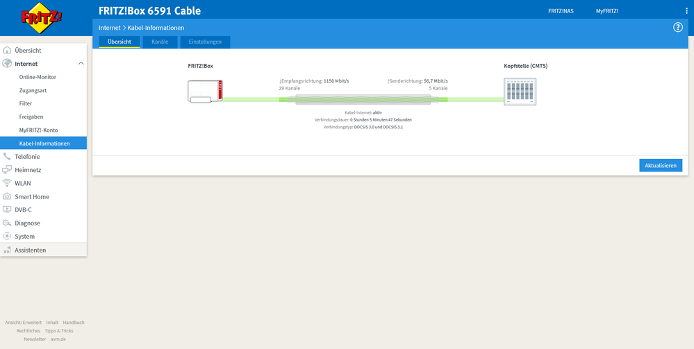

meine Family und ich sind seid einiger Zeit etwas genervt von unserem Leihrouter.
Bis nach unserem Sommerurlaub Ende Juli gab es kaum etwas zu bemängeln, die Box ist wochenlang ohne Probleme durchgelaufen. Dann haben wir irgendwann einen zusätzlichen DOCSIS3.1Upload- Kanal bekommen, und ich würde sagen seitdem gibts es diese Probleme. Das fing an, dass die Fritte wöchentlich einfach ausging und von sich aus neu startete, dann waren es schon 2mal die Woche, bis gestern ist sie selten länger als 48 Stunden durchgelaufen ohne zu rebooten. Gestern ist sie wieder abgestürzt, da musste ich mal den Stecker ziehen, weil die LEDs an der Box leuchteten, sie aber keine Reaktion zeigte.
Vorhin war sie wieder aus, also fast nach genau 24 Stunden. Sie hat von allein neu gestartet, ich musste nichts weiter tun. Es nervt nur langsam, der Anschluss ist momentan nicht gerade zuverlässig.
Von Seiten der Spannungsversorgung (Steckdose) habe ich alles gecheckt, daran sollte es nicht liegen. Verkabelungstechnisch wurde auch sonst nichts verändert.
Wie gesagt, es fing ungefähr an als der DOCSIS3.1 Kanal für den Upload eingerichtet wurde. Danach hat die Box auch noch ihre Firmware 7.27 erhalten, allerdings gab es da die Neustarts schon.
Es wäre schön, wenn sich bitte einer der Mods mal meinen Anschluss anschauen könnte. Screenshots von den Signalwerten liegen bei.

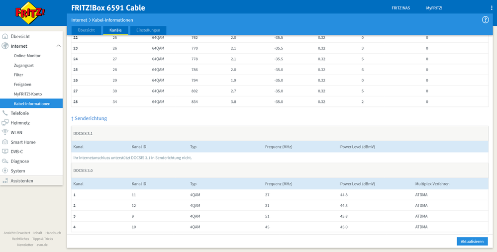

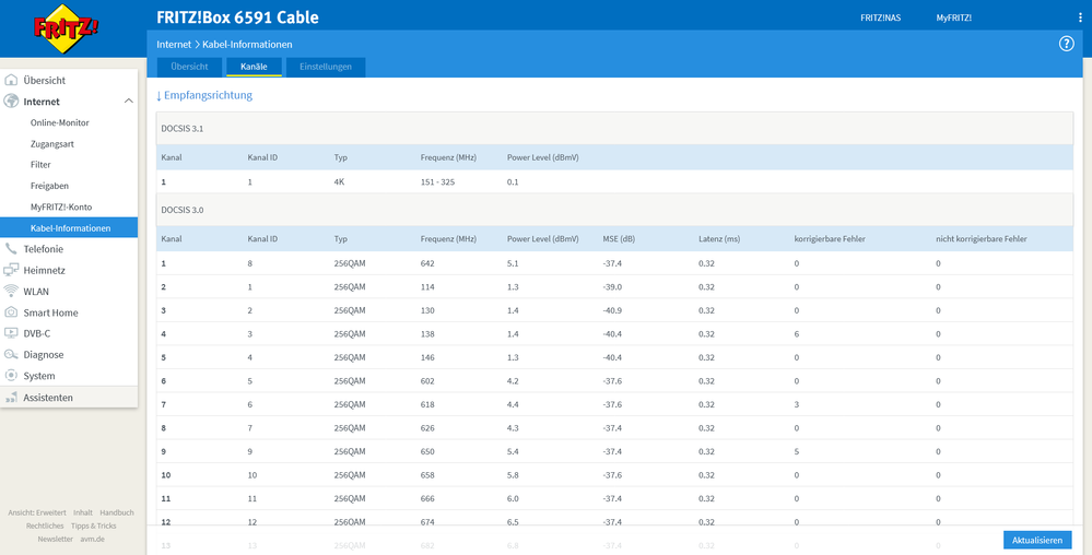

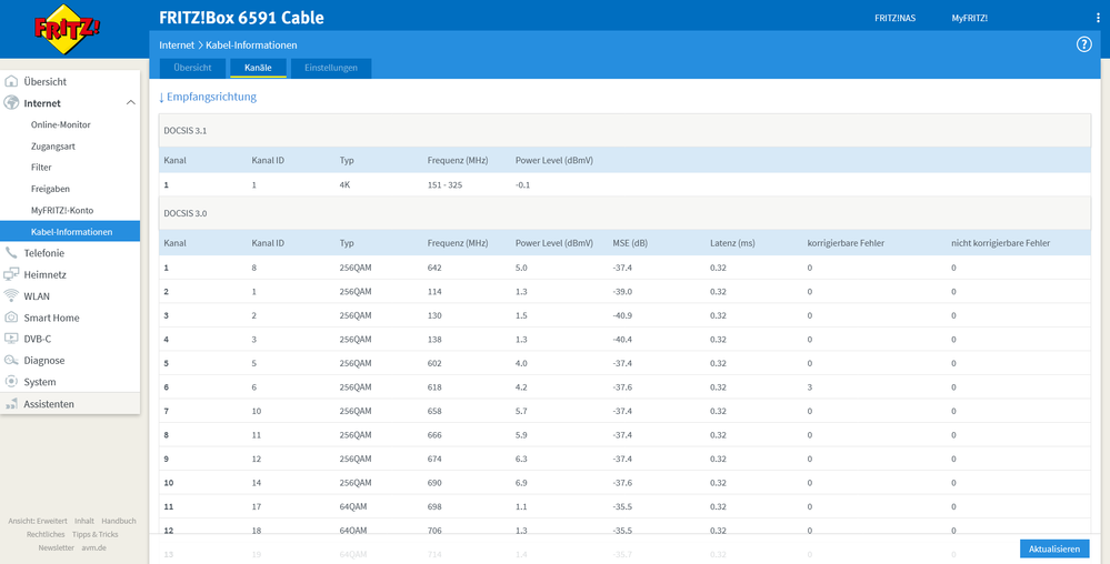

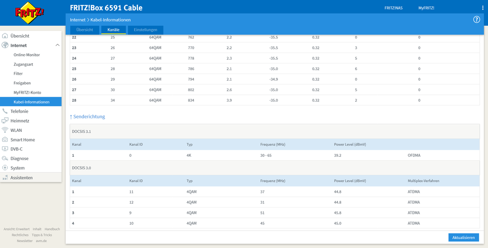

Ich habe nochmal Screenshots von den Signalwerten rangehangen. Interessant finde ich die von den US- Kanälen. Ich hatte mir da mal eine Tabelle im Netz herausgesucht. Demnach wäre der DOCSIS3.1 etwas mickrig. Aber das könnt ihr sicherlich alles besser interpretieren. Auch die anderen US-Kanäle sind nur auf 4 oder16QAM, sonst liegen sie stabil bei 64QAM..
Das Bild des einen oder anderen Fernsehsenders ist in letzter Zeit auch eher bescheiden. Und ich bleib dabei, hier stimmt etwas nicht im Netz und das fing an als dieser DOCSIS3.1 US-Kanal eingerichtet wurde.

Alle 4 DOCSIS3.0 Kanäle wechseln momentan zwischen 4 und 16QAM!
Gruß OlleKotti

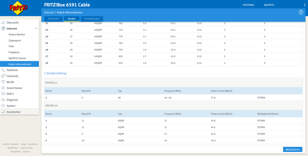

...vielleicht hilfts ja, hier noch 3 weitere Screeshots!
Nachdem der DOCSIS3.1 US-Kanal dann ganz weg war habe ich die Box manuell neu gestartet. Nun ist er wieder da, die 4 DOCSIS3.0 US-Kanäle sind immer noch schlecht.
Gruß OlleKotti

die Timeouts sind schon nicht ohne und die Box verliert die Verbindung.
Das sollte sich ein Techniker mal vor Ort anschauen. Wäre das für Dich in Ordnung?
Kommt der Kollege mit Dir an die Hausanlage? Die Ursache scheint in unserem Zuständigkeitsbereich zu liegen. In dem Fall ist der Einsatz für Dich auch kostenfrei. Nur der Techniker zum vereinbarten Termin niemanden antrifft, der Fehler in der eigenen Verkabelung zwischen Router und Antennendose oder keinen Zugang erhält, berechnen wir den Einsatz mit 99,50 €.
Unter welcher Rufnummer kann der Kollege einen Termin mit Dir machen?
