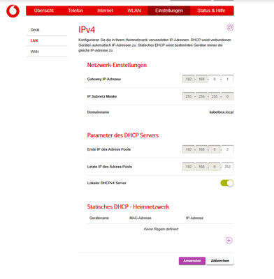

Habe heute einen neuen Router bekommen und ich möchte in meinem Vodafon-Router wieder einzelnen Geräten eine bestimmte IP Adresse zuweisen.
In dem Konfigurationsmodul finde ich leider keinen Hinweis darauf.
Hat jemand eine Lösung?
Danke!

Sollte es das Standard-Gateway sein, mußt Du den Experten-Modus aktivieren (oben rechts - Pfeil nach unten). Dann findest Du unter 'Einstellungen' - 'LAN', was Du suchst.

ich habs gefunden:
Hat mir aber leider nichts genützt.
Hatte meinen Laptop dort eingetragen und WlAN auf dem Lappi neu gestartet.
Erfolgreich neu verbunden aber keinen Zugang mehr zum Router.
DHCP hatte mir, ägerlicherweise, keine IP 4 Adresse mehr verpasst. Weiss der Teufel warum nicht.
Also mit meinem tablett die Reservierung wieder rausgenommen in der Hoffnung ... es geht wieder.
Leider nein ;-( ich  musste der Router neu booten um wieder eine IP4 Adresse zu bekommen.
Hat jemand eine Ahnung was das Problem ist?
danke!!

ich hab einfach mal eine andere IP versucht: statt .144 nun .200
und siehe da es geht. wie bei meinem vorherigen Router.
Das warum ist mir nicht klar. Ein IP-Konfilkt wurde nicht gemeldet.
Also: einfach mal eine andere IP verwenden.

Und warum nicht?! Bisher konnte ich bei jeder VF-Station fixe leases vergeben. Das mach ich schon seit ewigen Zeiten (KabelBW, Unitymedia, VF) so; und immer mit dem Standard-Gateway.
