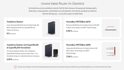

Am liebsten wäre es mir ein eigenes Gerät zu kaufen, günstige 6660 oder ähnlich, und mir die monatlichen Gebühren zu sparen. Allerdings scheint dies nicht mehr möglich zu sein?  Vielleicht kennt jemand hier den aktuellen Stand, mit welchen FritzBoxen, ob geliehen oder frei gekauft dies möglich ist. Reine Kabelmodems, die im Vodafone Netz noch funktionieren, scheint es ja gar nicht mehr zu geben. Zumindest nicht zu vernünftigen Preisen.
