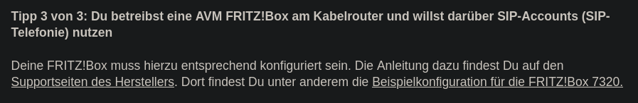

Erst musste man sich 3 Tipps durch lesen, dann konnte er aktiviert werden.
Ich dachte: "Hey super, Vodafone verlinkt ja gleich die richtige Anleitung"

Die Anleitungen gehen auch nicht davon aus, dass ich eine Kabelfähige Fritz!Box nutze, denn als Beispiel wird hier die 7320 genommen. An Diesem Tipp kommt man auch nicht vorbei, wenn man den Bridgemode aktivieren möchte, darum richtet er sich an Leute die eine Fritz!Box hinter ihre Vodafone Station hängen möchten.
