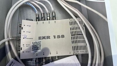

ich würde gerne meinen Kabel-Router im LAN-Schrank platzieren. Daneben ist der Kasten mit dem TV-Verteiler (siehe Foto). Wie kann ich den Router mit dem TV-Verteiler verbinden? Über eine Multimediadose, welche an den TV-Verteiler angeschlossen wird?

und am Hüp fehlt der Potentialausgleich, der Techniker wird einfach wieder gehn, weil dieser nicht vorhanden ist!

Ich bin ja auch kein Experte, aber: "Der Kabelnetzbetreiber Vodafone schreibt bei Installation einer neuen Anlage in der Netzebene 4 hinter dem Hausübergabepunkt immer ein galvanisches Trennglied vor und verzichtet damit auf die Einbindung des HÜP in den Hauspotentialausgleich."

der Hüp gehört da dran genau wie die Satanlage!
https://www.dehn.de/sites/default/files/media/files/erdung-antennenanlagen-sat-pl013-d.pdf
