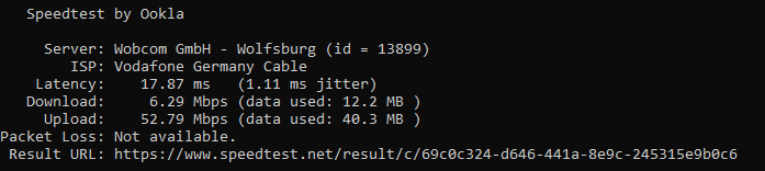

Ich bin langsam sehr verzweifelt. Ich habe einen Kabelanschluss mit 500/50 und arbeite 80% meiner Zeit von Zuhause. Ich betreibe an meinem Anschluss eine Fritz!Box 6591 (Mietgerät von Vodafone).
Seitdem ich gestern nach einer Reise zurück in meinem Home Office bin, macht mein Dell-Firmen-Notebook Probleme. Ich bekomme nur ungefähr 6 Mbps im Downstream, der Upstream ist wie erwartet:
Es ist vollkommen egal, ob ich per WLAN, LAN oder USB-C Dock an mein Heimnetzwerk gehe. Alle anderen Geräte im Netzwerk (LAN + WLAN) erzielen die erwartete Leistung. Wenn ich das Notebook mit einem anderen Netzwerk (z.B. beim Nachbarn) verbinde, bekomme ich den durch zu erwartenden Downstream.
Im Übrigen kann ich mit meinem Notebook innerhalb meines Heimnetzes Daten mit voller Geschwindigkeit kopieren bzw. verschieben (z.B. von und zum Backup-Server). Der schlechte Downstream bezieht sich nur auf das Internet (also nach/von außen)
Ich war gestern bereits mit meine Firmen-IT in Kontakt und auch mit dem Dell-Support. Ich habe bereits unternommen:
Da das Problem nur mit diesem Endgerät nur in meinem Heimnetzwerk auftritt, muss irgendetwas mit meiner Fritz!Box sein. Hat jemand brauchbare Tipps bzw. Lösungen parat? Ich arbeite sehr mit mit Remote Support und nun wird ein Großteil meiner Arbeit mehr oder weniger unmöglich.

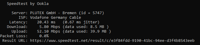

Noch als Zusatzinfo...
Aus meiner Verzwiflung habe ich den Router heute auf Werkeinstellungen zurück gesetzt, das Problem besteht weiterhin:
Alle anderen Geräte im LAN/WLAN können den vollen Downstream von 500 Mbps abrufen. Hat jemand so etwas schon erlebt? Ich weiß nun wirklich nicht mehr weiter... ![]()
