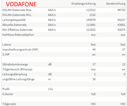

hab hier ein kleines Problem mit einem VDSL100 Anschluss von Vodafone. In dem Gebäude habe ich sowohl einen VDSL100 von Vodafone , als auch einen VDSL50 Anschluss von der Telekom. Der Telekom Anschluss läuft einwandfrei... der Vodafone Anschluss macht jedoch massive Probleme. Sobald jemand im Netzwerk eine Datei hochläd, geht der Ping in die Höhe und führt dazu, dass das Internet für alle anderen unbenutzbar ist... die Seiten bauen sich nicht mehr auf und die Kommunikation mit allen Internetdiensten leidet unter Abbrüchen.
Beide Anschlüsse sind mit einer Fritzbox 7530 angeschlossen. Leider weiß ich nicht so recht was überhaupt das Problem ist. Vielleicht hat jemand einen Tipp ?
Habe Testweise mal 6x 12mb Dateien auf einen FTP Server hochgeladen, während ich einen Ping laufen lassen habe.
In beiden Fritzboxen ist IPv6 abgestellt. Es wurde mit dem selben PC über LAN direkt in der Fritzbox getestet.
Beide Anschlüsse haben keine Fehler in der Fritzbox unter DSL Informationen ... lediglich die Störabstandsmarge unterscheidet sich auffällig, würde ich behaupten (siehe Screenshots unten)

am 17.09.2021 12:52
Hallo starlight2,
grundsätzlich ist es normal, dass zu Ping-Schwnakungen kommen kann, wenn der Anschluss von mehreren Personen genutzt wird.
Ist die Bandbreite im vereinbarten Rahmen?
Führe dazu mal Speedchecks durch.
Wie Du aussagekräftige Messergebnisse, erklären wir Dir hier unter Punkt 4.2: http://www.vod.af/DSLCheck
Gruß,
Jens
17.09.2021 13:09 - bearbeitet 17.09.2021 13:19
Für mich spielt die Geschwindigkeit keine Rolle. Ob dort nun 50 oder 100Mbit rauskommen,,... interessiert mich nicht wirklich. Wenn die Leitung im Alltag nicht benutzbar ist, bringen mir auch keine theoretischen 100mbit in irgendeinem Speedtest irgendwas. Hinzukommt, dass sich das ganze bereits mit einer Person reproduzieren lässt. Wenn ich EINEN Upload starte, bricht alles zusammen. Telefonie und Internet für mich selber.
Es kann nicht sein, dass eine Person eine 12MB Datei per Mail sendet oder auf einen FTP hochläd und dabei bricht das komplette Netzwerk zusammen. Hinzukommt, dass dann ebenfalls logischerweise die Telefonie zusammenbricht, da VOIP.
Wie kann es normal sein, dass es zu Ping Schwankungen kommt, wenn der Telekom Anschluss dieses Problem überhaupt nicht zeigt, beide aber am selben Verteiler angeschlossen sind ?

So wie es aussieht, handelt es sich doch nicht um einen VDSL100 Tarif, sondern lediglich um einen VDSL50.
Ich habe jetzt noch mal mit einem Telekom Techniker gesprochen... der behauptet, dass es daran liegt, das eine 100mbit Leitung (laut Sync in der Fritzbox) geschaltet ist, Vodafone jedoch irgendwo im Rechenzentrum die Geschwindigkeit drosselt. Die Telekom drosselt wohl direkt am Port im Verteiler. Deswegen wird mir bei dem Telekom Anschluss in der Fritzbox auch nur ca. 60/10mbit angezeigt.
Er hat mir gesagt, dass das aufjedenfall nicht normal wäre und ganz früher bei ADSL Anschlüssel Auftrat. Heutzutage soll das aber kein Problem mehr sein...
Kann Vodafone den Port wie die Telekom drosseln, so dass die Leitung nur mit 50mbit anstelle von 100mbit gesynct wird ? Ein Versuch wäre es mir Wert...
hier mal mein Vodafone Kabelanschluss im Vergleich... bei dem tritt das auch nicht auf. Der Ping steigt maximal auf ca. 50-60ms wenn ich den Upload (50mbit) voll auslaste und nebenbei noch mit mit 100mbit downloade... trotzdem ist die Leitung noch einwandfrei nutzbar und es tritt keine Verzögerung auf.

Das Problem ist ein ganz anderes. Vodafone ist unfähig die von Arcor übernommene Technik zu konfigurieren.
Anders als Beispielsweise die Telekom sendet Vodafone der PPPoE Einwahl die Geschwindigkeit des gebuchten Tarifs nicht mit. Eine Fritzbox o.Ä. denkt, sie hänge an einem Anschluss mit der Geschwindigkeit, mit der synchronisiert wird. Dadurch kommt es zu einem massiven Bufferbloat, da die Fritzbox, anders als an einem Telekom Anschluss, kein Traffic Shaping machen kann, welches für den gebuchten Tarif abgestimmt ist. Dadurch treten dann die oben genannten Probleme auf. Das tritt insbesondere in den Gebieten auf, die von der Telekom auf SuperVectoring umgebaut werden. Alle Anschlüsse werden auf BNG umgestellt und mit rund 120/50 Mbit gesyncht (wenn man nah am Verteiler ist). Wenn die gebuchte Geschwindigkeit aber nur 50 mbit ist, dann gibt es massive Probleme. Das Traffic Shaping der Fritzbox und anderen Routern mit Modem wird komplett ausgehebelt. Vorher gab es an dem Anschluss um den es hier ging absolut keine Probleme, eben weil nur VDSL mit 50mbit verfügbar war und eben auch nur ein 50mbit Tarif gebucht werden konnte.
Das ganze sieht dann mit einer Fritzbox so aus (beide Tarife 50/10Mbit)
(siehe "Aktuelle Datenrate" ... wobei die Telekom bei diesem Anschluss direkt am Port gedrosselt hat, siehe "DSLAM-Datenrate" ... das macht die Telekom aber eigentlich nicht mehr,.. wenn überhaupt, nur bei ihren eigenen Anschlüssen und nicht bei Wettbewerbern)
Telekom und 1und1 schaffen es die Anschlüsse anständig zu schalten und bei der Einwahl die Geschwindigkeit des gebuchten Tarifes mitzusenden. O2 und Vodafone sind dazu nicht in der Lage. Das KnowHow wurde bestimmt irgendwo eingespart... Hier mal ein Beispiel von der Einwahl bei einem Telekom 50mbit Anschluss :
Fritzboxen bieten zwar in einem versteckten Untermenü die Möglichkeit die ECHTE Geschwindigkeit des Tarifs einzutragen, trotzdem wird das Problem nur bedingt gelöst.. anscheinend funktioniert das nicht so ganz, selbst wenn man es manuell einträgt. Habe inzwischen an den jeweiligen Anschlüssen nen anderen Router rangehängt, der besseres Traffic Shaping beherrscht, wodurch sich die Probleme zu 100% beheben lassen. Jedoch ist das natürlich alles nichts für Ottonormalo... die meisten merken es wahrscheinlich nichtmal und denken der Anschluss hätte nicht genügend Geschwindigkeit... jaja... ![]()
Ich habe inzwischen alle Internetverträge mit Vodafone gekündigt. Ein paar sind schon weg, die restlichen laufen bis spätestens Juli 2022 aus. Keine Lust mehr auf diesen Support, der sowieso immer die Schuld woanders sucht und generell absolut keine Hilfe ist, da einfach selbst in der heiligen "Technik" das Basiswissen fehlt. Die wollen wahrscheinlich am liebsten sowieso keine DSL Anschlüsse mehr, nurnoch da, wo es kein Kabel gibt... also fast nirgendswo, nachdem sogut wie alle Kabelnetze gekauft wurden.
