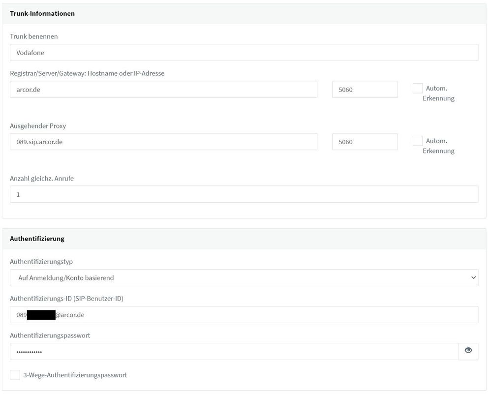

Hallo zusammen,
da ich von meiner FritzBox zu der UDM Pro umgestiegen bin und somit auch kein DECT über die FritzBox nutze, habe ich mir die Software 3CX zugelegt. Nun meine Frage: Wo finde ich die SIP Zugangsdaten? Die Links die ich hier im Forum gefunden habe (https://kabel.vodafone.de/meinkabel/einstellungen/sip_daten), funktionieren leider nicht.
Hier konnte ich den SIP Registrar herausfinden:
https://forum.vodafone.de/t5/Archiv-Internet-Ger%C3%A4te/SIP-Zugangsdaten-f%C3%BCr-eigene-Telefonanl...
Vielen Dank für eure Hilfe im voraus.

@Destiny7953
Benutzername/Passwort: stehen im Willkommensbrief
domain: arcor.de ( brauchst du wahrscheinlich nicht)
Registrar Server: arcor.de
Proxyport: 5060 (Standardport für Voip)
Abgehender Proxy Server: Vorwahl.sip.arcor.de *
Abgehender Proxy Port: 5060
* Mit Vorwahl ist deine Vorwahl gemeint, nicht das Wort "Vorwahl".

@DSS1 Werde ich später ausprobieren, wenn ich wieder zuhause bin und melde mich dann wieder.

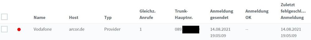

@DSS1 Hat leider auch nicht funktioniert.

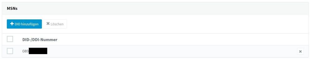

Das Problem könnte hier schon an der Einstellung "Trunk" liegen - denn bei einem "normalen" Anschluss hast du keinen Trunk, sondern Einzelnummern...

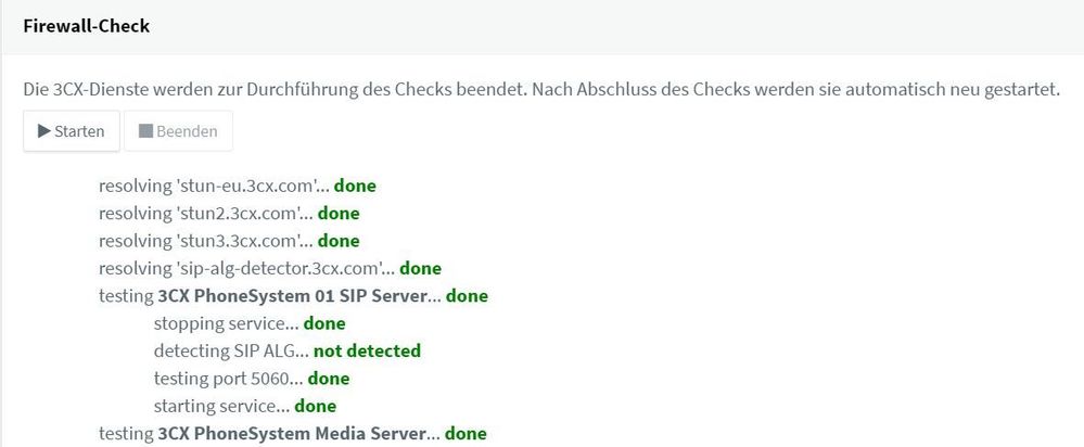

Und das "detecting SIP ALG: not detected" ist auch nicht gut - du brauchst zwingend ein ALG, wenn dein SIP-Telefon hinter NAT steht - andernfalls geht schon die Registrierung nicht durch (bzw. das Antwortpaket kommt nie zurück, weil es an der Firewall abgewiesen wird).
