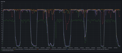

Ich habe ein script an Start gebracht, welches einmal pro Stunde die Zugriffsgeschwindigkeit für genau den obigen github link testet. Nebenbei wird speedtest-cli gegen diverse ungarische Server gestartet. Es ist gut zu sehen, dass Vodafone gegenüber bestimmten Netzwerken deterministisch zusammenbricht. Im folgenden Bild sind die letzten 7 Tage zu sehen die ich geloggt habe. Wohlgemerkt habe ich ein Vodafone Vertrag welches maximal 100mbit/s Download Geschwindigkeit zulässt.
Man kann folgendes raus lesen: Es hakt nicht daran, dass mein Koax Kabel nicht genügend Bandbreite in den Stoßzeiten bietet, da einige Server Eigentlich immer mit 100mbit/s zu erreichen sind. Da gebe ich mein lob. Ernüchternd sind die anderen Server, vor allem auch der github Server welches in Californien sitzt, der oft mit weniger als 1mbit/s zu erreichen ist, u̵n̵d̵ ̵s̵e̵l̵b̵s̵t̵ ̵w̵e̵n̵n̵ ̵e̵s̵ ̵m̵a̵l̵ ̵s̵c̵h̵n̵e̵l̵l̵ ̵i̵s̵t̵,̵ ̵d̵a̵n̵n̵ ̵i̵s̵t̵ ̵e̵s̵ ̵a̵u̵c̵h̵ ̵n̵u̵r̵ ̵7̵5̵ ̵s̵t̵a̵t̵t̵ ̵1̵0̵0̵ ̵m̵b̵i̵t̵/̵s̵ ̵w̵a̵s̵ ̵z̵u̵ ̵b̵e̵d̵e̵n̵k̵e̵n̵ ̵g̵i̵b̵t̵.̵.̵.̵
Edit: die maximale 75mbit/s war deswegen weil der File den ich von github geladen habe zu klein dafür um eine genaue Messung zu haben. Wenn ich jetzt https://github.com/facebook/infer/releases/download/v1.2.0/infer-linux-x86_64-v1.2.0.tar.xz lade, dann ergibt sich in nicht Stoßzeiten eine Messung von ~100mbit/s.

Edit2: Die Messdaten sind hier zu finden: https://vodafone-peering.rigo.co.hu
