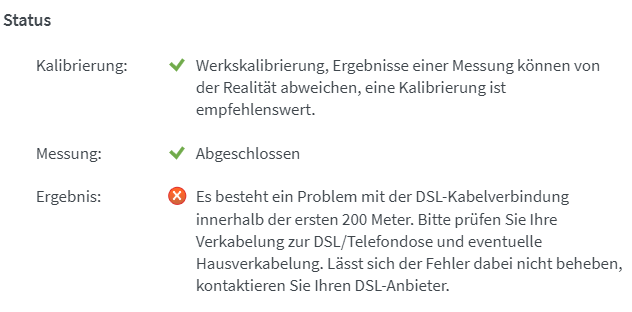

Der DSL Test meldet einen Fehler innerhalb der ersten 200 Meter:
Mehr anzeigen

Ist ja schon das du schon vermutest wo der Fehler ist.. Aber leider muss da eine Störung gemeldet werden und wahrscheinlich ein Techniker kommen und es lokalisieren..
Andre
Hey Question5,
hast Du die Einschränkung zwischenzeitlich über die Kundenbetreuung gemeldet und ein Ticket aufgenommen?
Die Möglichkeiten zur Selbstdiagnose sind bei der Fritzbox gut - aber am Ende des Tages kann der Router Dir hier nur mitteilen, dass er aktuell kein brauchbares DSL-Signal kriegt.
Das muss sich vor Ort ein Techniker anschauen.
