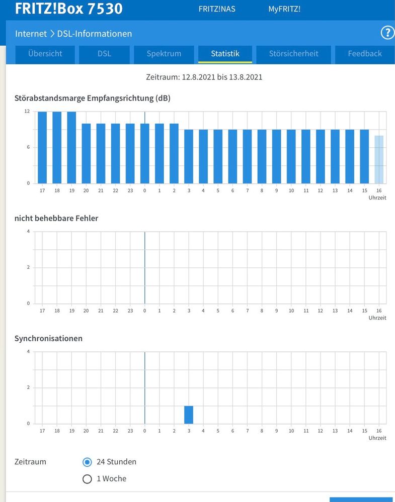

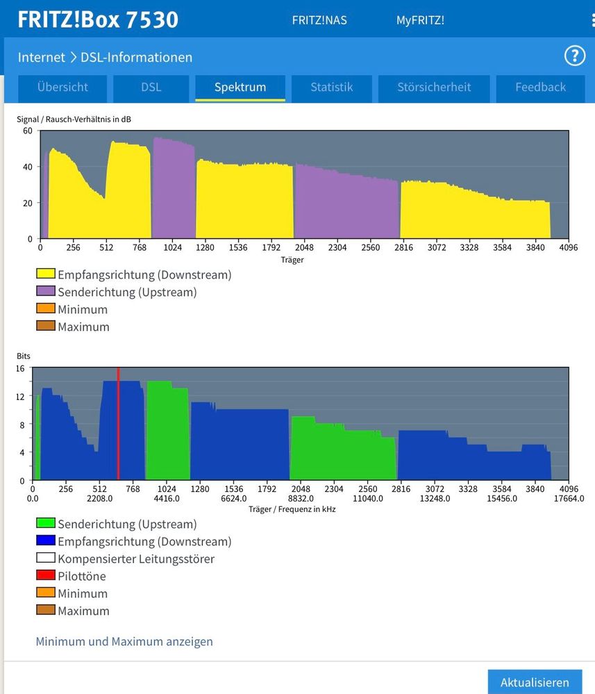

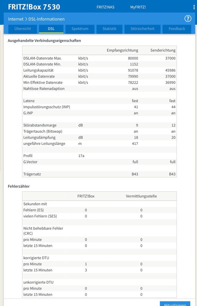

Bei der Fritz.Box ist alles sauber angeschlossen, keine Verlängerung. Kabel zwischen HüP und TAE ist neu und getestet. Vermute auch das runtergekrempelt wird. Gerade auf die Fritz.Box geschaut, Sync mit 80/37. Vodafone Speedtest 70/5.
Wenn es nicht besser wird, dann muss ich die 1212 kontaktieren.

Der Signal/Rauschabstand sieht aber mit 9 bzw. 12 dB gut aus. 417m Leitung bis zum MSAN is natürlich schon ne Hausnummer, deshalb kommen auch nicht die vollen 100mbit an, da kann man aber nix machen. Die 80mbit finde ich daher persönlich auch akzeptabel. Solange das stabil läuft und es keine Abbrüche gibt.
Das beim Speedtest nur 5mbit Upload angegeben werden, ist aber kurios. Über WLAN gemessen?

Die 80 Mbit/s sind vollkommen ok, wenn die stabil sind. Leider gibt es zwischendurch immer kurzfristig Aussetzer. Sohnemann beschwert sich gerade, dass er Probleme bei online Games hat. Wir beobachten es und schauen was passiert.
