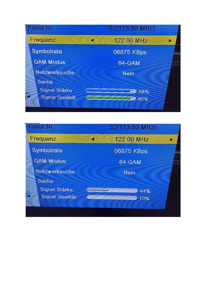

Hallo @Claudia ,
ich habe jetzt mal versucht über die manuelle Frequenzsuche (122 MHz) die Signalstärke herauszufinden.
Die Signalstärke ändert springt sekündlich zwischen den beiden auf den Fotos ersichtlichen Stärken.

Hi @YannickQ,
dann siehts nach einem definitivem Signalthema aus, Kabel gewechselt? Wie lang ist das Kabel?
