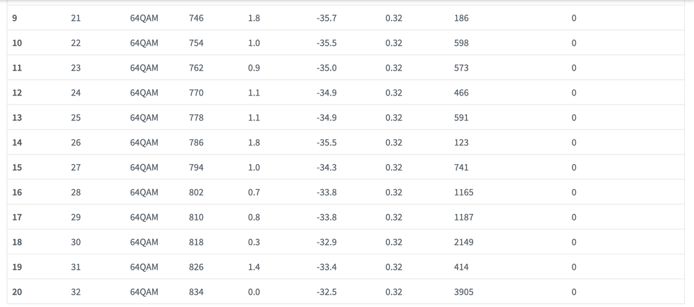

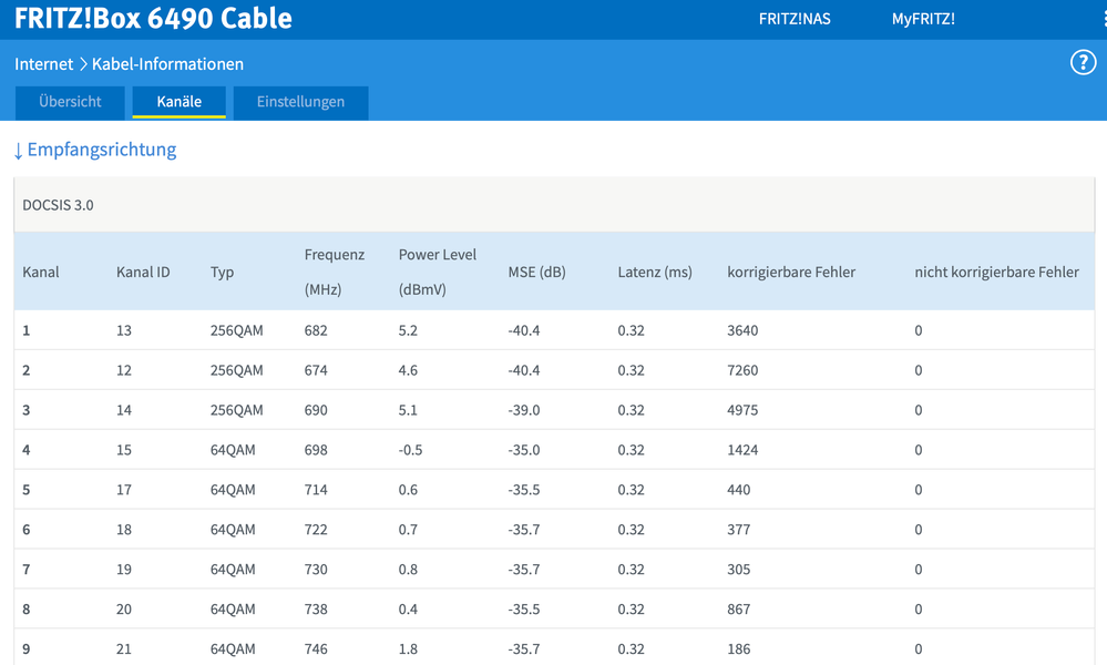

bei WLAN-Abbrüchen können wir nichts prüfen. Wann war der letzte Abbruch, bei dem das Endgerät über LAN direkt mit der Fritzbox verbunden war? War das am 28.03.? Das Modem ist zumindest seit mehr als einer Woche online, die Signalwerte sind auch in Ordnung.
