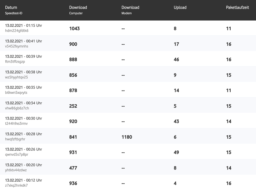

Offensichtlich ein Klassiker hier im Störungsboard: Download läuft, Upload über verschiedenste Plattformen und Tests extrem schwankend, von 55 bis 2 Mbits. Unabhängig von der Tageszeit und dem Endgerät.

  • Welcher Fehler tritt auf? Uploadraten schwanken extrem und sind für Videotelefonie unbrauchbar. Download passt, der Upload ist bei jedem neuen Test sehr unterschiedlich. Von 2 bis 55 Mbit ist alles dabei. Unabhängig vom Endgerät oder der Uhrzeit. Anbei einige Tests, die ich gerade gemacht habe.

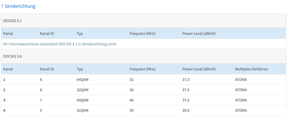

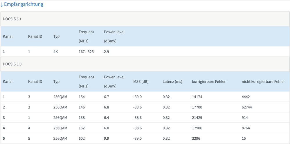

die Signalpegel deiner Uploadkanäle sind grenzwertig (siehe Anhang), warte bitte bis sich ein VF-Mod in deinem Beitrag meldet um deinen Anschluß zu prüfen, bedingt durchdas Wochenende kann dies aber einige Tage Zeit in Anspruch nehmen.

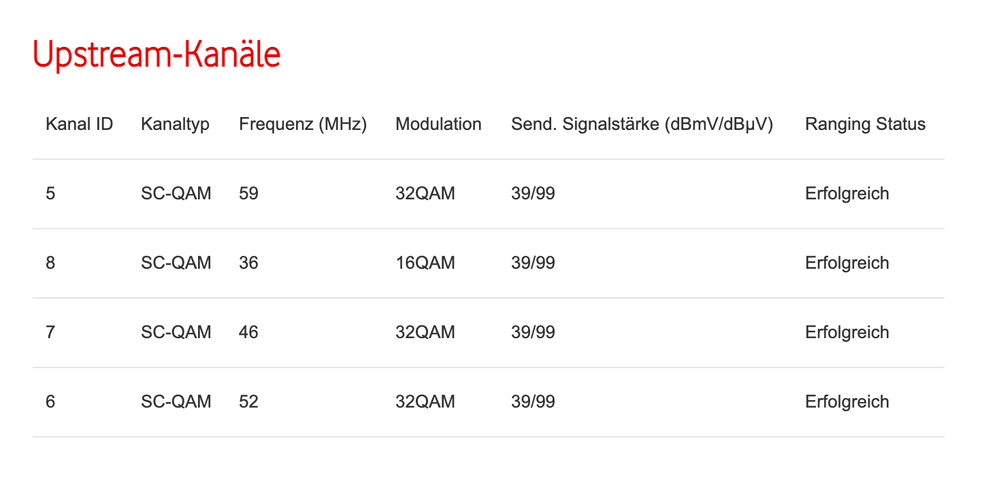

Mittlerweile habe ich schon zweimal mit der Hotline telefoniert und auf den Vodafone Router gewechselt. Es sollte dann ein Ticket eröffnet werden, wovon ich bisher aber noch nichts gehört habe.
Übrigens sind die DB-Werte mit dem Vodafone-Modem noch etwas schlechter. Siehe Screenshot.

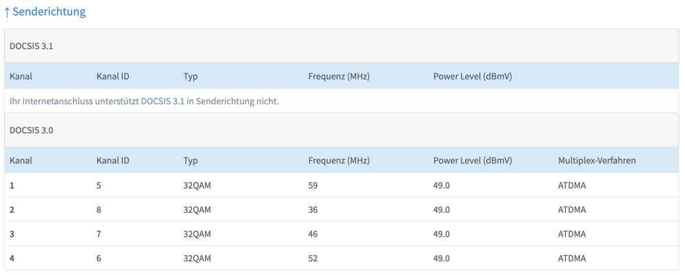

Nochmal ein Update; da ich nun längere Zeit nichts von Vodafone (oder einem geöffneten Ticket) gehört habe, bin ich wieder auf meine FritzBox umgestiegen. Auch, weil ich mein WLAN wieder zurück haben wollte...
Ich habe nun aber zwei Kabeldosen in meiner Wohnung getauscht und konnte damit meine Upload-Kanäle deutlich verbessern. Siehe Screenshot. Ich komme (jedenfalls an diesem Wochenende) immer auf 50mb Upload. Mal sehen, wie es am Montag aussieht.
Wenn es möglich ist, kannst du das natürlich trotzdem gerne auf eurer Seite einmal gegenprüfen. Ich melde mich Montag nochmal, wie es mit dem Upload aussieht.
