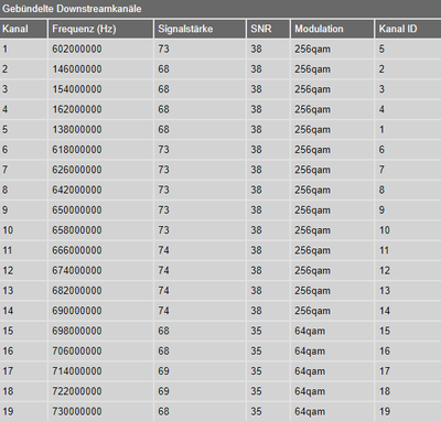

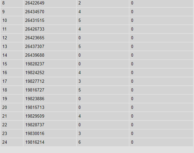

Hallo @Tobias
Der neue Router CH7466CE ist angekommen und in Betrieb. Vorab die Werte des neuen Modems.
