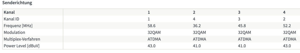

Wie bereits vermutet, sind die QAM-Werte wieder mal nur auf 32 und nicht auf 64. So lassen sich die Probleme am besten feststellen. In den letzen Wochen hatte ich hier durchgehend 64 und damit auch keine Störungen. Sobal ein Wert runtergeht, fangen die Störungen wieder an.
QAM
