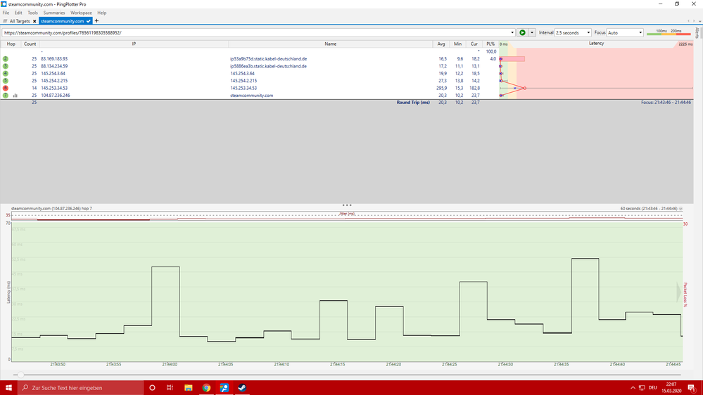

hier nochmal die Test mit 2,5s Intervall.
Mfg

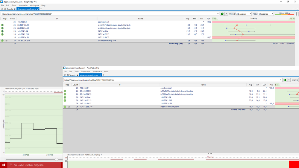

McFly3

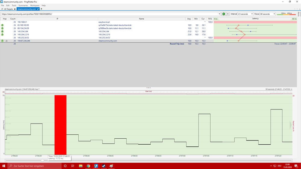

Moin,
hier einmal der Screenshot, vormittags hat nicht so ganz geklappt.

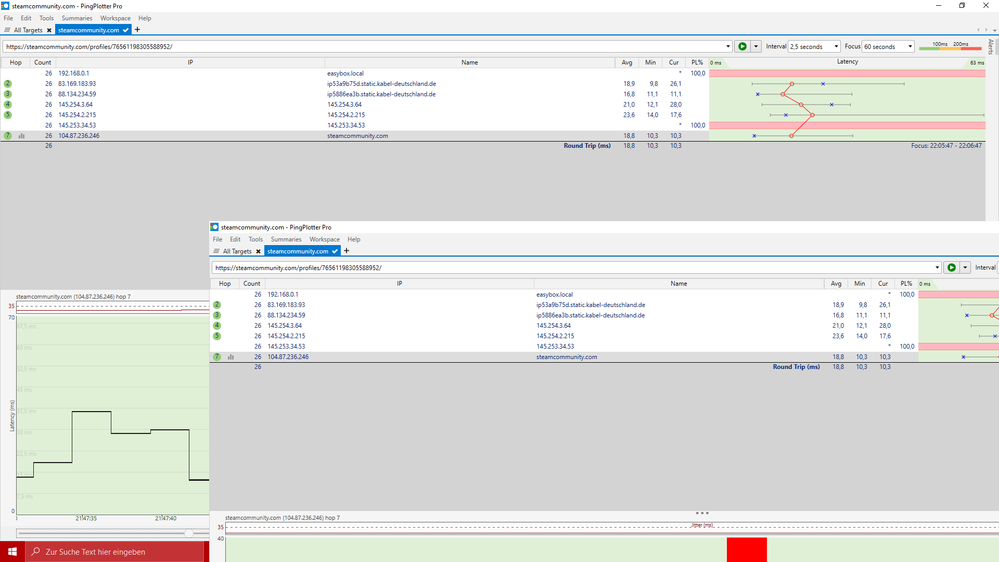

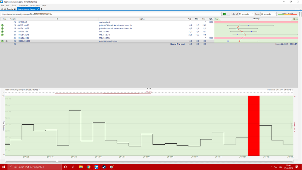

McFly3
Moin,
hier noch ein Screen bei dem ich das Spoiel auf habe , aber auf keinen Server drauf bin.

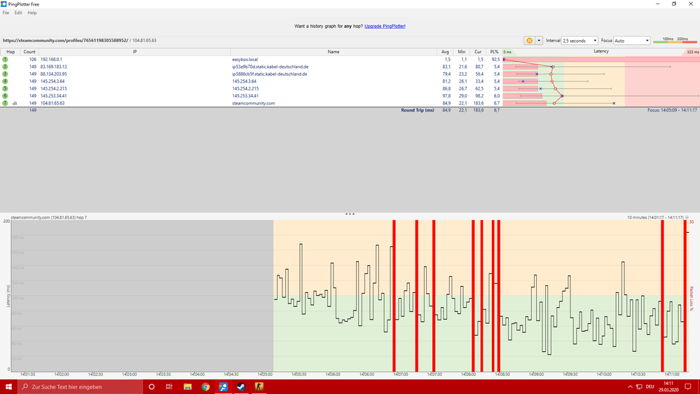

Wallace
Hey,
ich kann nichts finden, was die Probleme erklären könnte. Ist es okay, wenn ich mal den Router tausche?
VG Wallace
