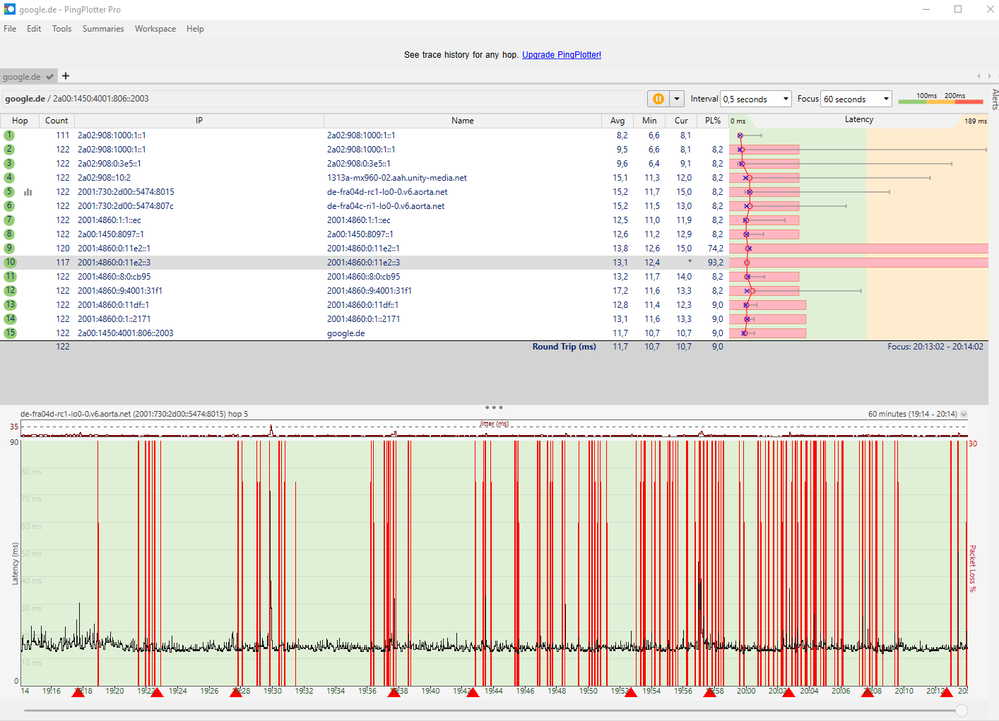

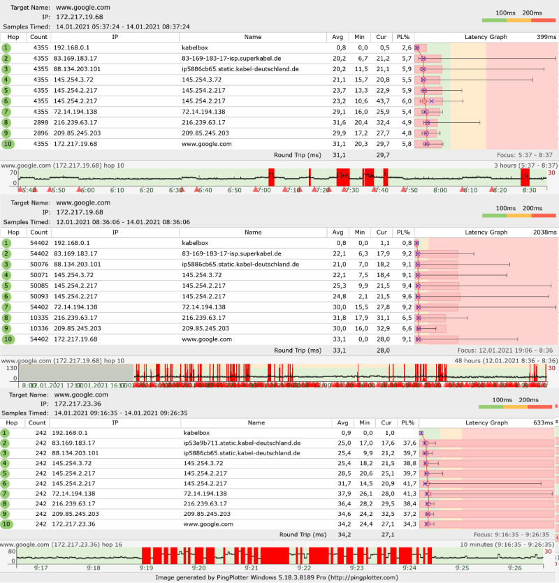

    • Package-Loss (siehe folgende Pingplotter-Messung 3h, 48h, 10min.)

  • In den Zeiträumen, in denen kein Package-Loss auftritt, ist die Verbindung stabil. Auch die Bandbreiten sind verfügbar.
  • Sobald das Problem während Skype-Konferenzen auftritt, bin ich wohl noch recht gut zu hören, ich verstehe die Parteien aber kaum noch (könnte darauf hindeuten, dass der Download zu mir gestört ist)
  • Die Störungen treten auch mitten in der Nacht auf. Sie sind also nicht nur auf die Stoßzeiten zurückzuführen.
  • Die Internetverbindung in dem Modem bleibt bestehen, lediglich Packageloss tritt auf.

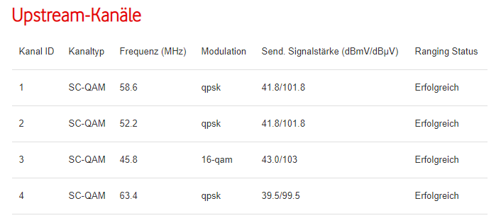

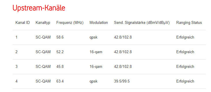

die Signalpegel sind soweit in Ordnung, aber die Modulation im Upload sollte bei 4xQAM 64 liegen, bei dir liegt eine Störung im Rückweg vor, warte bitte bis sich ein Mod in deinem Beitrag meldet um deinen Anschluß zu prüfen.

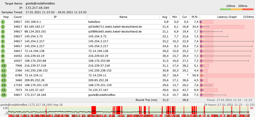

So sieht mein Anschluss leider auch aus. Alle paar Minuten für einige Sekunden 100% Paketverlust. Dadurch brechen regelmäßig Verbindungen ab, beispielsweise bei Konferenzen oder beim Spielen. Sehr ärgerlich. Support nimmt zwar ein Ticket auf, schließt es aber am nächsten Tag mit dem Verweis auf COVID wieder.
Bei mir auch das selbe Problem, allerdings ist bei mir meistens ausgehend Packetverlust und sehr selten eingehend.

Übrigens haben sich auch nach und nach die Docsis-Werte geändert:
