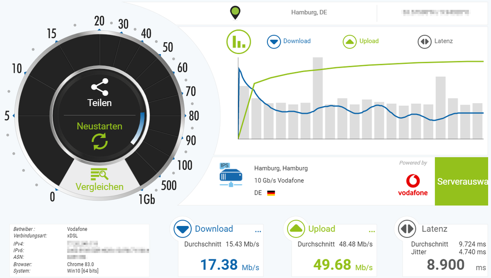

Hier Downloads von der Debian ISOs, sowie einmal von Microsoft selbst (nicht gleichzeitig). Die Geschwindigkeiten sprechen für sich (auch wenn ich von 400Mbit, nur 284Mbit anliegend habe):
2020-07-07 15_37_12-Window.png2020-07-07 15_37_58-Window.png2020-07-07 15_39_07-Window.png2020-07-07 15_39_41-Window.png2020-07-07 15_40_38-Window.png
Wenn ich mich dann über Intersaar nach Saarbrücken verbinde, dann ist das auch recht langsam.
Weiterhin ist ring.com extrem langsam um noch ein Beispiel zu nennen. (im Firmennetzwerk über Colt läuft das wunderbar, auch die gleichen Verbindungen über Intersaar)

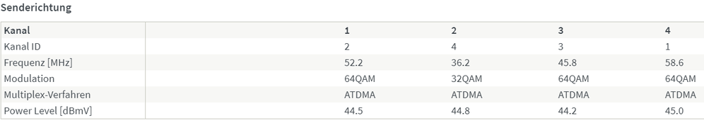

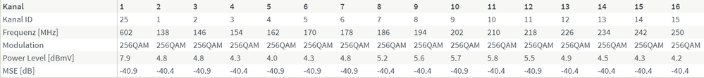

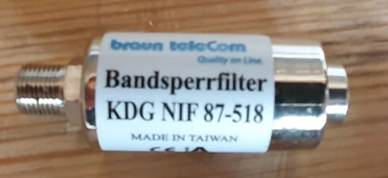

Der Techniker war heute hier und hat - bevor er die Geschwindigkeit getestet hat - diesen Filter hier ausgebaut:
Er selbst sagt, dass er nicht weiß, warum der da drin war.
Das sind jetzt die Kanalwerte:

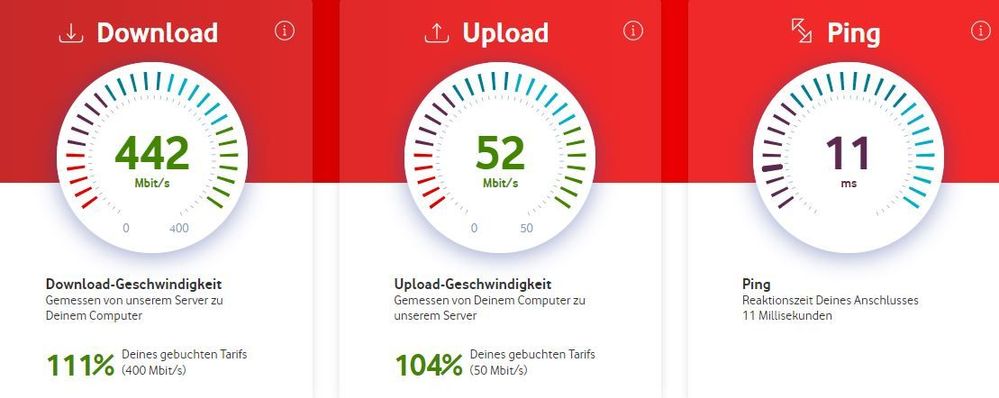

Jetzt sehen die Werte laut Speedtest Plus so aus: (zeigen im Downstream sogar weniger, als mein Rechner mit ca. 460Mbit)
Also extrem gut.

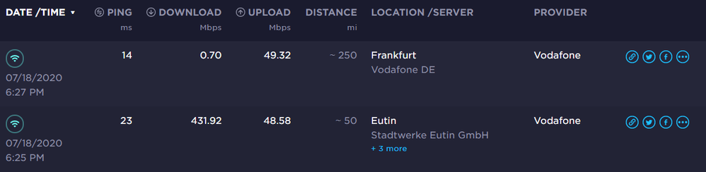

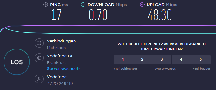

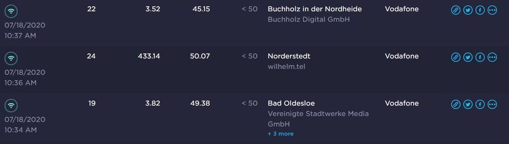

Über Speedtest.net allerdings gleichbleibende Resultate, ausser bei wilhelm.tel, da bekomme ich perfekte Leistung geboten:
D.h. der Techniker hat zwar den Downstream grundsätzlich angehoben, aber das eigentliche Problem, das sich hier wie ein roter Faden durchzieht, besteht immer noch.
Der Techniker wollte noch auf eine Rückkanalstörung hin prüfen und die FritzBox tauschen lassen, weil er meint, es könnte an den LAN Ports liegen. Die Geschwindigkeit allerdings ist über LAN und drei Switches teilweise echt super (wie oben zu sehen), wenn hier am Rechner 460Mbit ankommen. Soll mir aber recht sein, wenn alles getestet/getauscht wird, dann kann das Problem eingekreist werden.
Meine Meinung ist, dass dies ein Netzbereichs-abhängiges Problem ist: Wie ist der Weg von mir nach Vodafone Frankfurt? Wie verläuft der Weg von meinem Anschluss zum Vodafone Speedtest Plus (wo auch immer der gehostet wird)? Und wie ist der Weg von mir zu wilhelm.tel? Welche Knotenpunkte bereiten Probleme? Was sind Unterschiede und was Gemeinsamkeiten, die auf die Geschwindigkeit Rückschlüsse geben könnten?
