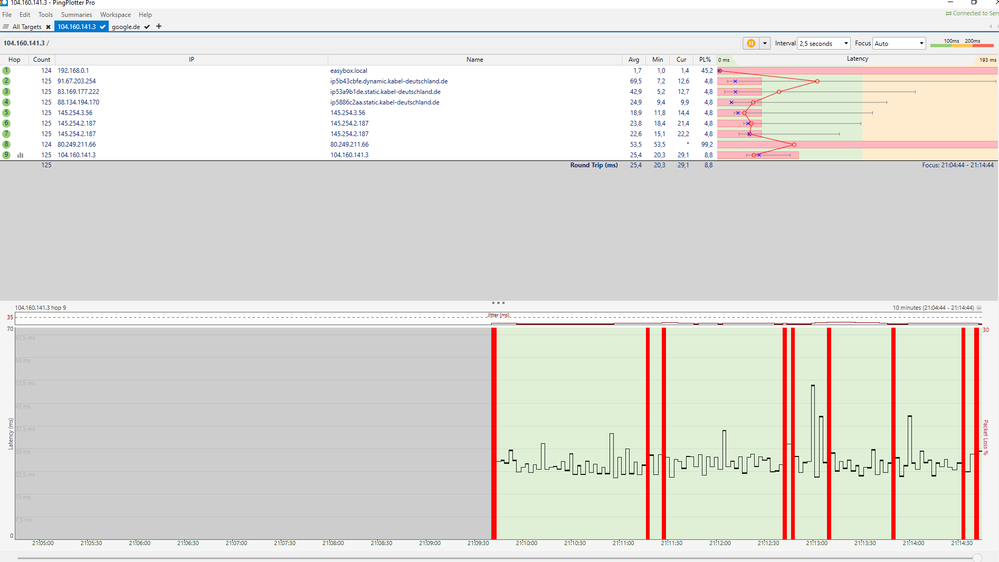

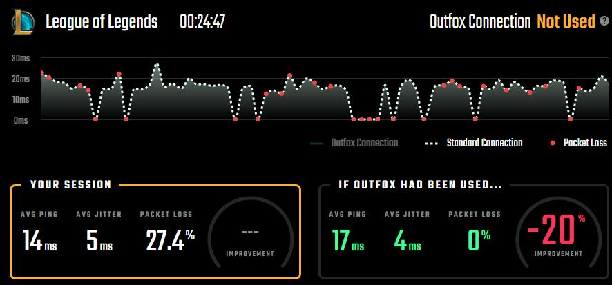

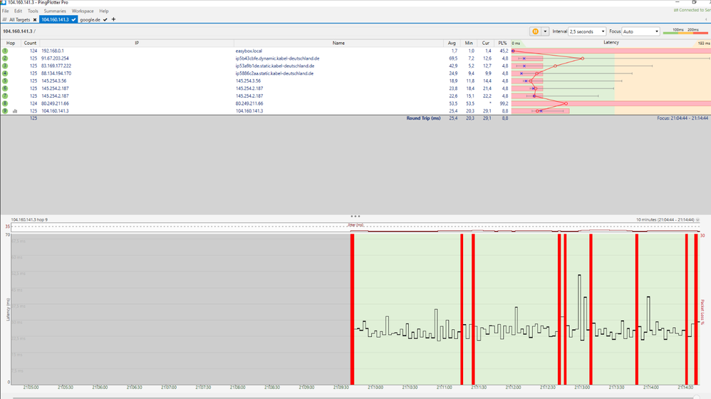

Starke Schwankungen beim Ping, Download, MS und extremer Package Loss. Anbei die Screenshots:
Package LossPingPlotter_1PingPlotter_2

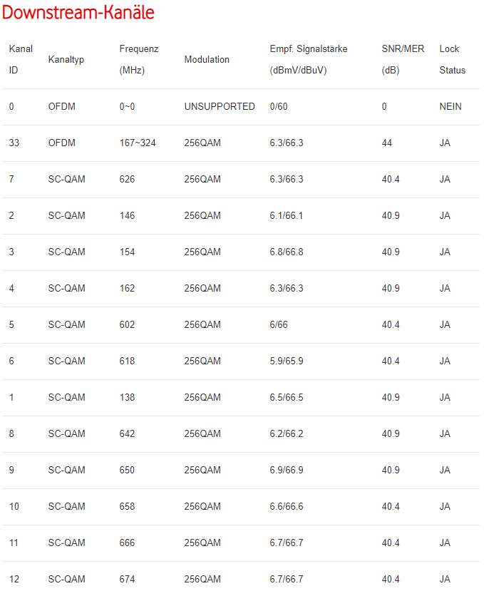

Heute morgen mit der Technik-Abteilung telefoniert und die Aussage erhalten, dass die Zahlen eher einer 32er-Leitung gleichen.

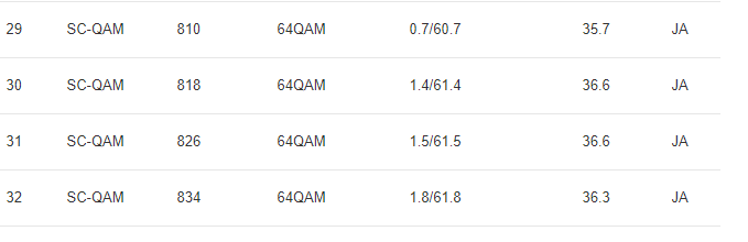

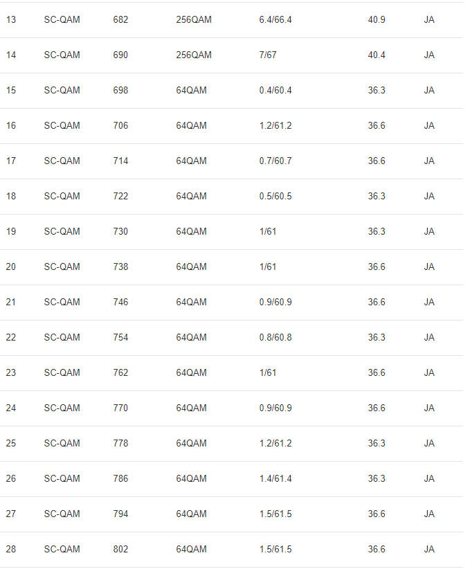

Screenshots der Signalwerte:
Downstream_1Downstream_2Downstream_3Upstream_1
