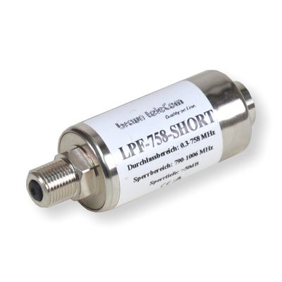

Hi,
das sieht einem verbauten Sperrfilter aus. Kannst du am Hausanschlussverstärker mal prüfen, ob dort so etwas vorhanden ist?
32264_1
Wenn ja, versuche, dieses Bauteilt herauszuschrauben. Danach bitte nochmals einen Screenshot der Pegelwerte posten.
Grüße

Also, ich war jetzt im Keller, aber so ein Teil hab ich da nicht gefunden.
Ich wohne in einem Mehrfamilienhaus und beim Hausanschluss ist ein Breitbandverstärker angebracht.
HV 331
Mehr kann ich nicht feststellen, ausserdem möchte ich nur ungern an diesem Hausanschluss rumschrauben, da ja noch mehr Parteien da angeschlossen sind.
