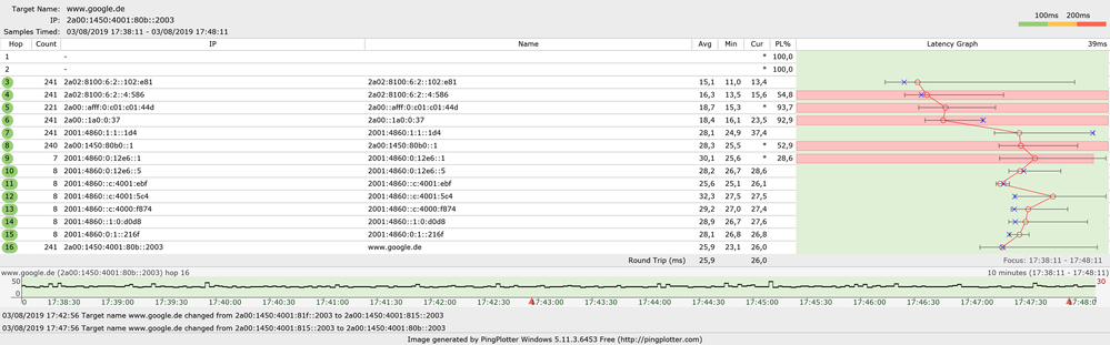

ich habe seit einiger Zeit Probleme mit massivem Packetverlust. Es war anfangs nicht so störend mittlerweile ist aber Online Spielen kaum noch möglich. Ich hänge hier ein Pingplotter Bild an um das ganze etwas zu verdeutlichen. Ich bin nicht so ganz in der Materie aber das ganze ist nicht an irgendeine Uhrzeit gebunden es ist quasi den ganzen Tag über. Router ist eine Fritzbox die ich zum Test auch zurück auf Werkseinstellung gesetzt habe leider ohne Erfolg. Beim Surfen merke ich eigentlich kein wirkliche Beeinträchtigung nur bei Online Spielen wird es irgendwie immer schlimmer auch unabhänig vom Spiel ob Overwatch, Gta oder Fortnite jedes der Spiele hat Package loss und ist kaum spielbar. Wäre nett wenn mal jemand sich das ganze mit mehr Ahnung als ich anschauen könnte.

Sieht soweit gut aus, poste doch mal als Vergleich einen Pingplotter zu Google.
Sieht für mich nach einer Überlastung im Segment/Anbindung aus. Das wäre nicht so gut....
Kann ich von meiner Seite aus also nichts machen?
Ne, wenn das zutrifft auf jeden Fall nicht.

Für mich sind aber ein paar Punkte offen, die gegen einen Auslastung sprechen würden. Du schreibst, es ist Rund um die Uhr so. Ein ausgelastetes Segment ist eher in den Hauptnutzungszeiten (nachmittag/abend und am Wochenende) spürbar. Daher wäre es super, wenn Du mal einen Plotter am Vormittag unter der Wochen machen könntest. Zusätzlich wären ein paar Speedtests über ein paar Tage und verschiedene Uhrzeiten sehr hilfreich.
Kannst Du das mal machen und die Ergebnisse hier posten?
Lars
Ja klar mache ich gerne. melde mich sobald ich die Daten beisammen habe. Falls es hilft habe den Pingplotter test jetzt auch nochmal über ein anderes Gerät (Laptop aber per Wlan) gemacht und so ziemlich das gleiche Ergebnis bekommen. Deswegen gehe ich nicht von einem Hardwarefehler meines Rechners aus. Ich persönlich habe zwar nicht so viel Ahnung aber schiele dabei ein bisschen auf die Fritzbox als Fehlerquelle weil ja schon ganz oben 100% Packetverlust angezeigt wird.
