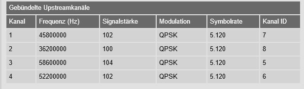

Das Modem zeigt für den Upload eine Modulation mit QPSK an, was eine sehr schlechte Modulation ist
und erklärt, weshalb der Upload langsam ist (normal ist QAM64).

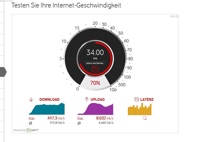

    Speedtest:

Bei dir handelt es sich um einen Rückwegstörer. Das kann schon ein wenig dauern bis der gefunden und beseitigt wird.
Würde ich gleich der Hotline melden.

die Signalwerte sind gut aber werden druch Fremdeinwirkung beeinträchtigt.
Derzeit steht ein Technikerauftrag drin, der mal nachschaut.

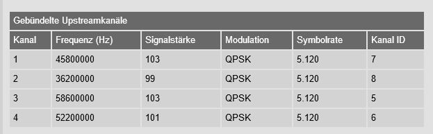

seit heute morgen sind die Signalwerte schonwieder schlecht und der Upload ist extrem langsam.
Hier die Modemwerte von heute Morgen um 10:45 Uhr:
