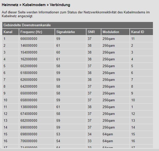

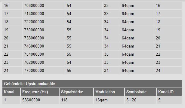

Poste halt mal ein Screenshot der Signalwerte deines Routers.
Gruß Kurt
Kurz nochmal zur Störung gestern.
Begin um Punkt 17h und ende um - ich würde fast sagen Punkt - 20h
Im Anhang der Screenshot der Signalstäre ausm Vodafone-Router.
Stand 25ö.05.2020 7:45h

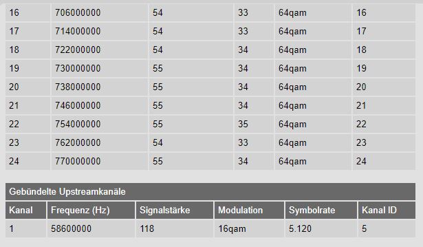

Hier den 2 Screenshot mit dem REst der Anzeige
Dir fehlen auf jeden Fall 3 US Kanäle. Der Grund liegt daran, dass der dBmV Wert von 118 zu hoch ist.

@Larutan81
Nur zur Info, das ist kein Quatsch. Quatsch ist leider das, was dir der Techniker gesagt hat.
Der Wert von 118 ist definitiv zu hoch. Der max. Wert darf hier bei 111 liegen. Und das genau war der Grund warum dir die 3 anderen US Kanäle gefehlt hatten.
Und wenn der Wert jetzt bei 100 liegt, ist dieser doch völlig in Ordnung und im Toleranzbereich.
Muss mich immer wundern, was hier teilweise "Fachleute" für Auskünfte erteilen.
Gruß Kurt
