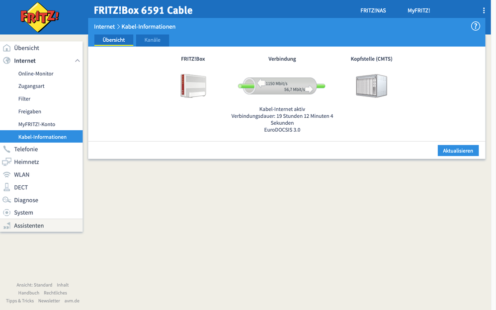

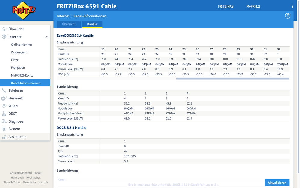

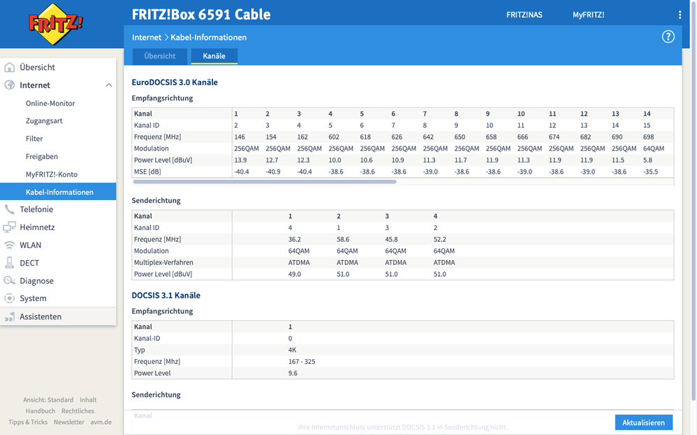

Seit der Umstellung auf Kabel Max ist meine Leitung sehr instabil und die Geschwindigkeit schwankt enorm. Meine zuvor genutzte 200Mbits liefen stabil und bis auf kleinere aussetzer habe ich immer die volle Geschwindigkeit erreicht.
Geschwindigkeiten wurden von mir per WLAN und LAN gemessen, auch zu verschiedenen Tageszeiten. Der Upload liegt fast immer bei den 50 Mbits. Die Download geschwindigkeit variiert enorm von 10 Mbit bis 200-250 Mbit.
Ist es möglich, dass an meinem Hausverstärker was gemacht werden muss? ggf ein anderer Fehler vorliegt?
Da ich schon zuvor die Fritzbox 6591 hatte, musste ich ja nichts weiter groß tun.
Ich habe die Kanal informationen der Fritzbox mit angehängt.
